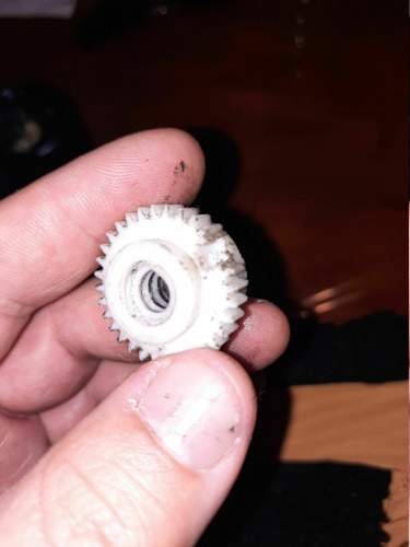

Hallo, habe bei mir von der Zuziehhilfe der Heckklappe den Motor auseinandergenommen.
Folgendes habe ich festgestellt; bei 2 Zahnrädern sind die Zähne ausgebrochen.
Weiß jemand vielleicht ob man die 2 Zahnräder irgendwie einzeln besorgen kann oder muss man direkt den ganzen Motor neu kaufen??
Siehe Bilder....

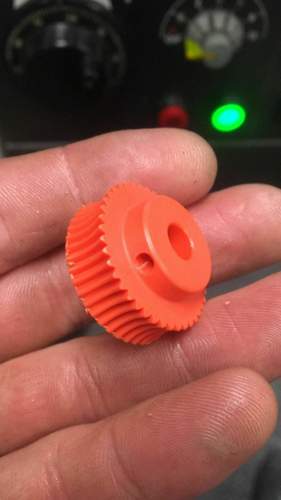

Müsste ich noch da haben. Muss ich aber erstmal suchen.
Super Danke
Aus Messing habe ich leider keins mehr. Nur noch das auf dem Bild.

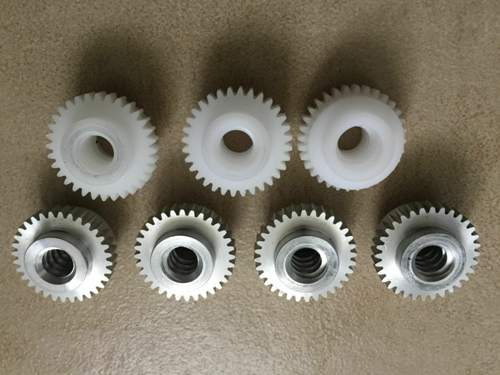

Die unteren sind aus alu oder dan bitte eins aus alu schreib mir bitte eine PM mit Preis und Versand nach Österreich

Oh die neuen Bilder mit den alu hab ich nicht gesehen.
Ich hätte gern ein oder gleich zwei von den Alu.

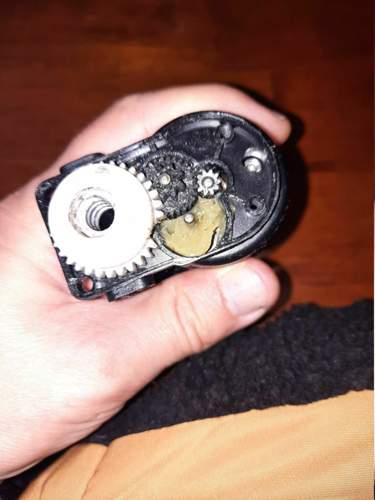

Gekommen bin ich darauf da ich die Motoreinhein, die hinter der Batterie liegt, auseinander genommen habe. Das Getriebe ist unteranderen mit drei Zahnrädchen, eins davon ist weiß und genau dieses ist eine Sollbruchstelle. Zwei Zähne sind weg. Hier gibt es jemand der diese von einem CNC Fräser nachmachen ließ. Ich habe ihn kontaktiert, die Art und Weise wie er mit mir geschrieben hat war dermaßen herablassend. Da habe ich verzichtet und die Lösung, Ich habe das Gewinde des Getriebes so gestelt, daß der Kofferraum mit leichtem Zuschlagen schließt. Auf die Zuziehhilfe habe ich verzichtet.
Es gibt einige bei ebay, die diese Dinger gebraucht verkaufen, aber wer weiß ob das gebrauchte nach 6 Monaten auch hinüber werden wird oder heile bleibt.
Hat jemand eventuell originale und verschlissene Zahnräder eventuell da? Ich würde mir die Mühe machen und diese an meiner CNC fertigen…

Nichts. Das könnte allerdings ca. zwei Wochen dauern und Ich weiß auch nicht ob ich mit meinem CNC-Monster so kleine Zahnräder überhaupt fräsen kann. Wenn’s klappen sollte, bekommst du welche umsonst als ein kleines Entgegenkommen… wenn das Programm einmal steht, ist der Karre egal ob zwei oder zwanzig Stück… ich habe aber schon mal kleine Zahnräder für meine Hebebühne gefräst. Alu oder Lagerbronze wäre auch kein Problem…

Hier ein Bild davon und von dem Gegenstück und vom Gesamtgetriebe.
Sende mir eine PN mit Versandadresse und ich sende dir die Teile. Sollte ja nicht mehr als 2 € kosten.

Wäre cool wenn du die Teile auch aus Metall machen würdest. Messing oder Stahl.
Alu oder Kunststoff ist ja auch ok. Hauptsache die Leute haben ihre Zuziehhilfe wieder.
