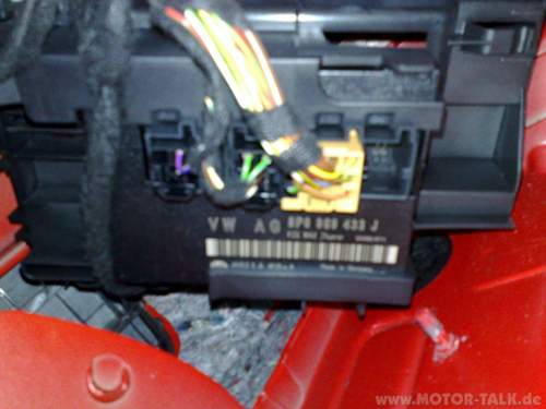

So, Stellmotor eingebaut. Funktioniert. Leider wird mir vorne angezeigt das die Klappe trotzdem noch offen ist. Und die Kofferraumlampe bleibt an, auch wenn ich den Wagen und die Klappe verschlossen habe. Verkleidung habe ich noch ab. Muss ich irgendwas noch machen (Batterie abklemmen?) oder ist wieder was defekt?
da alles nun gestauscht ist- würd ich die verkabelung checken - als letztes das komfortstg.
Wo finde ich das Komfortsteuergerät?
beifahrerseite kofferraum !

So, heute morgen ist was merkwürdiges passiert. Bei öffnen der Heckklappe habe ich bemerkt das Sie sich – im Gegensatz zu den letzten Tagen – mit mehr Druck öffnen lies. Also so wie man es kennt. Vorher hatte die Klappe ein wenig Spiel. Dachte das würde daran liegen dass die Verkleidung nicht dran ist und es deshalb ein wenig wackelt. Auch beim zumachen habe ich bemerkt dass die nun richtig fest einrastet. Jetzt erscheint auch das Warmsymbol nicht mehr im Kombiinstrument. Ich kann mir das ehrlich gesagt nur wetterbedingt erklären. Wir hatten in der Nacht hier Frost. Aber ehrlich gesagt bin ich planlos was da letztendlich passiert ist. Ich schau noch mal in den nächsten wie sich die Heckklappe bei höheren Temperaturen verhält.
