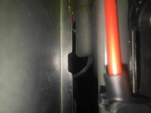

Wenn ich es richtig interpretiere, sieht man auf deinem Bild 1 die Rückwandklappe von innen ohne Verkleidung und auf Bild 2 den "Anschluss" des Bowdenzugs im Schloss oder an der Notentriegelung.
Noch was fällt mir ein: das Ersatzschloss hat keine Möglichkeit mehr den "Kofferraum" von der Zentralverriegelung abzukoppeln, d.h. wenn man das Fahrzeug über die Zentralverriegelung öffnet ist die Rückwandtür auch immer offen.
Im Bild mit Kreis gekennzeichnet

fast richtig - ausser dass es offenbar keine Notentriegelung von außen mehr gibt. D.h. im schlimmsten Fall darf man bei beladenem Fzg. das Gepäck von innen beiseite räumen bis man an den Schalter für die Handöffnung kommt. Ich hatte das Vergnügen erst kürzlich und habe beim Beladen zuvor berücksichtigt dass ich an die Entriegelung herankomme. Auch so ein design-to-cost Ding, das habe ich eben in einem anderen Fred erläutert.
Kann man im Mopf kein Vormopf-Schloß verbauen um dem entgegenzuwirken?
aber wie funktioniert das mechanische Aufziehen von außen? Es muss ja irgendeine Nase eingearbeitet sein in die dieser Zug eingehängt wird. Die ist mir zumindest nicht aufgefallen.
Das Öffnen von innen geht schon, nervt halt... Zum Glück geht das Schloss ja nicht ständig kaputt.

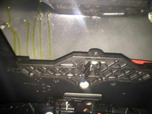

Mopf und der hat nur den einen roten Seilzug der zu einem Kipphebel auf der Innenseite führt, s. Photos ein paar Posts zuvor. Ergo lässt sich der Mopf nicht mechanisch von außen entriegeln - oder ich habe gar nichts verstanden :-) Eine Notentriegelung sehe ich aber auch als Notfall und dann ist es zumutbar etwas über die Gepäckstücke zu klettern...
Mir ist das Steuergerät hopps gegangen was zu ständigen Warnmeldungen "Heckklappe offen" führte. Auf der AB und relativ voll beladen wurde mit das zu riskant dass womöglich tatsächlich die Klappe aufgeht, daher habe ich den Stecker abgezogen. Dann war Ruhe, aber auch was das elektrische Öffnen anbetrifft.
Den letzten Teil Deines Posts verstehe ich nicht: Du hast doch den roten Zug der zu besagten Kipphebel auf der Innenseite führt? Beim Mopf zumindest ist da in der Heckklappenverkleidung ein kleiner Kunststoffdeckel drüber so dass man den Schalter nicht sieht. Sobald der ab ist, kommt man aber einigermassen gut heran. Ich habe die Verkleidung aktuell abmontiert in der Garage liegen, falls es Dir hilft stelle ich ein Photo ein (?)
Ich vermute dass der Griff von außen auch den Kipphebel betätigt und damit die Klappe mechanisch öffnet.
Beim Vormopf führt der gelbe Bowdenzug zur Notentriegelung innen. Da ich ein Schloss ohne gelben Bowdenzug eingebaut habe, kann ich nicht mehr notentriegeln.
Der rote Bowdenzug dient beim Vormopf nur zur Entriegelung der Heckwandtür von außen.
