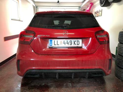

möchte gerne den Heckdiffusor und die Auspuffblenden vom AMG (nicht Performance) an meinen A 250 Sport montieren. Habe dazu zwei Varianten gefunden:
KUNZMANN:
Original Mercedes-Benz | Performance Auspuffblenden | A-Klasse W176 | A45
& http://www.kunzmann.de/.../...s-benz-heckdiffusor-a-klasse-a45-amg.htm
GÖCKEL (vielen Dank noch mal an den User "W176er" 😉
http://www.goeckel.de/mercedes_benz_A-Klasse_W176_sportauspuff.htm
1. Wie gestaltet sich die Montage, wird der Heckdiffusor eingeclipst oder wird verschraubt? Sind etwaige Löcher vorhanden?
2. Wie montiere ich die passenden AMG Auspuffblenden? Ist es möglich, den ESD/ das Endrohr an die weiter nach außen liegenden Auspuffblenden zu montieren, sodass diese nicht nur optisch, sondern auch funktionell passen?
Danke! Bin für alle Anregungen dankbar.
PS.: Wer will einen Sport Heckdiffusor mit rotem Zierstreifen? 😉
Hallo zusammen
ich habe damals meinen A250 Sport auf das A45 AMG Heck umgebaut.
Die Originalteile kosten ca. 600€ mit Kleinteile (Schrauben, Nieten)
Original Auspuffblenden müssen abgezogen werden und die Endrohre abgeschnitten verlängert und neu angeschweißt werden.
Da die A45 Blenden weiter auseinander sitzen ca. 7cm im Diffusor!
Am Ende hab ich die Performance Blenden Perlstahlen und Schwarzglanz Pulverbeschichten lassen.
davon ein paar Bilder
Hoffe konnte weiter helfen worin es ja in diesem Thread ging

A176 885 69 00 und A176 885 70 00

Die Endrohre müssen pro Seite 7cm weiter nachaussen gelegt, also angeschweißt werden. Soweit klar.
Habt ihr die Schweißnähte danach noch verzinnt, damit sie nicht rosten?

Es gibt so fertig konfektionierte Verlängerungen mit Schellen. Schweißen hinfällig

Ich hab dieses umbauset so eingebaut. Top zufrieden und schneller Umbau 😉

Auch der "echte" A45 AMG hat gekrümmte Rohre mit Schellen am Endtopf-Austritt montiert, wie bei uns. Offensichtlich wird immer der gleiche Endtopf verbaut, je nach Motorisierung und Heck unterschiedliche Rohre mit Schellen montiert.
