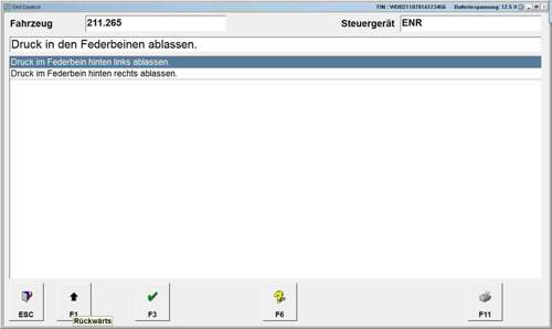

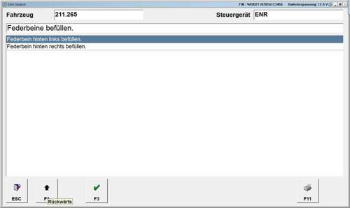

Dann wollen wir mal... Zeig mir mal bitte wo du hier individuell etwas einstellen kannst.

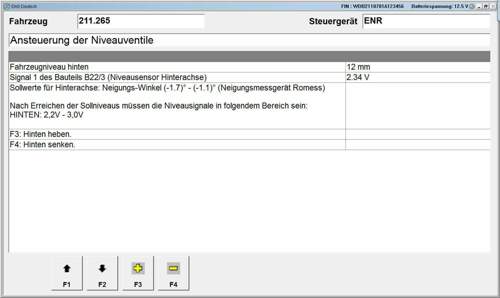

Luftbälge einzeln mit Luft befüllen und entleeren ist nicht gleich das individuelle Niveau verändern. Diese Funktion ist dazu da um die Luftbälge zu entleeren und zu befüllen wenn diese getauscht werden.
Sobald das Auto ca 200 m bewegt wurde fängt das SG nämlich an über den einen (1!!!) Sensor über der HA das Fahrzeug in die Waagerechte zu bringen indem es Luft individuell in die Luftbälge drückt oder ablässt.
Ablassen
Befüllen
Niveau anpassen und kalibrieren

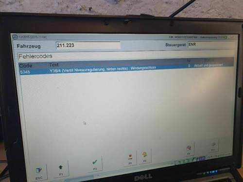

Fakt ist: Ich hatte einen Fehler in der KI.Auto hing rechts etwas tiefer.
Software hat über einen Windungsschluss im rechten Ventil gemeckert. Schrauber hat was von Kalibrierung gemumermelt, und das Fahrzeug hat sich nach seinen Eingaben am Laptop rechts angehoben. Und zwar nur rechts! Seitdem keine Fehlermeldung mehr und Auto steht grade. Mehr kann ich dazu nicht sagen und es geht mir auch nicht darum Besserwisser Schlachten aus zu fechten. Aber ich bin weder blind noch Wahrnehmungsgestört. Evtl. kann die SD ja eigenmächtig im " Kalibrierungs-Modus" oder sowas ja eigenständig die Seiten einzeln anheben?

Wenn ich Jan richtig verstanden habe, geht es ja nicht darum, dass das Niveau der einzelnen Seiten einzeln voreingestellt werden kann, sondern dass sich nur eine Seite in der Höhe verändert hat und so beide Faltenbälge aufeinander abgestimmt (kalibriert) wurden. Die Ventile des linken oder rechten Faltenbalgs werden offensichtlich elektrisch angesteuert. Somit kann das Steuergerät/Diagnosegerät offensichtlich Einfluss auf die einzelnen Ventile nehmen und ihr liegt gar nicht so weit auseinander. Abbildung 2 von MackHack.
Sicherlich kann das SG oder der SD Bediener die Bälge einzeln ansteuern. Das hilft aber nur solange, bis das Fahrzeug rollt. Da nur ein Niveausensor vorhanden ist versucht das SG durch ablassen oder hinzufügen von Luft in den individuellen Bällen das Fahrzeug waagerecht zu bringen. Waagerecht aber nur in Längsrichtung. Nicht in Querrichtung. Wenn an einem der Bälge etwas defekt ist hilft das eben nichts. Dann sackt er wieder ab und steht schief.
