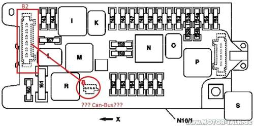

nicht gleich auf mich einschlagen. Ich habe wirklich die Suchfunktion benutzt, aber keine tatkräftige Aussage gefunden zum Stecker im Sam Fahrer. Und zwar hab' ich im Sam Fahrer den Stecker B2 mit mögliche Can-Bus-Leitungen gesehen, wo auch Zündungsplus am Pin3 belegt ist. Nun bin ich sehr interessiert zu wem dieser Stecker an dem B2 draufsteht gehört. Auf dem Schaltplan ist leider keine Bezeichnung dafür, oder ich hab' einfach nicht gefunden. Für jeden Hinweis wäre ich sehr dankbar.
Habe den betroffenen Steckplatz markiert in der Zeichnung.

B2, gültig für Motor 642 (280 CDI):
Pin
an
1
SG Kondenswassersensor Kraftstoffvorfilter mit Heizelement. Gültig für Nachrüstung Kraftstofffiltermodul.
2
SG CDI
3
Glühzeitendstufe
4
Kl. 15 Endhülse Z3 von Sicherung 58, 15 A
5
Anlasser
6
Frei
Kein CAN.

Ich gehe mal von aus, daß diese Anordnung auch für den OM648 gilt. Das beste ist ich mach mal ein Foto von. Ich bin auf der suche nach Zündungsplus für TFL. Ich weiß hinter dem SAM ist Steckplatz C1 Pin 9, nur wollte ich die SAM-Einheit nicht unbedingt ausbauen. Bei meinem Glück geht da was schief.

Nein, aber die für dich wichtige Kl. 15 ist identisch.

Danke für den Tip. Ich habe die Leitung zur TFL mit separat abgesichert. Werde mal bei Gelegenheit (wenn ich die AKKUs wechseln muß oder so) die Klemme umlegen. Trotzdem bin ich neugierig was das für zwei Kabeln sind, die aussehen wie Can-Bus. Wie gesagt gibt es heute Nacht erst ein Foto von.

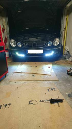

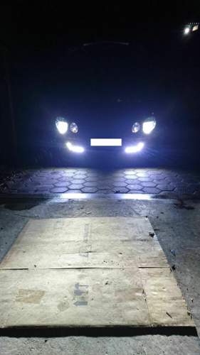

Ja o.k. also das Kabel ist vom Motor-Elektronik. Das hab' ich herausgefunden. Ich hab' da jetzt auf der Arbeit gerübelt und gegrübelt und hab' jetzt eine Lösung, die ich in den nächsten 14 Tagen (sobald das Wetter etwas wärmer wird) ein Relais löten und fertig. Dauerstrom von Akku und Aufschaltung an Klemme 15 am Stecker B2. Somit belaste ich nicht die Klemme 15. Eine Sicherung noch dazwischen und gut ist.
Dsc-0262
Dsc-0264
