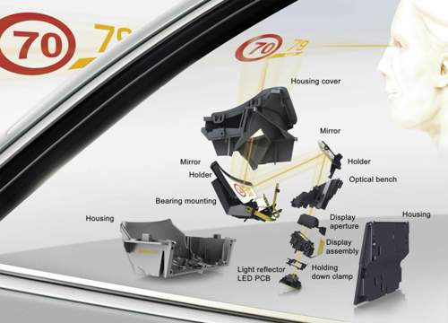

Mich würde aber trotzdem mal interessieren was genau im HUD defekt ist, dass so eine Knitteroptik entsteht. Kann ja eigentlich nur das TFT Display oder einer der Spiegel sein - würde ich jetzt mal schätzen. Aber was genau?
Hier mal der Aufbau (Bild von http://...ontinental-corporation.com/.../pr_2012_03_22_hud_bmw_de.html )
HUD Aufbau
Bis es nicht draußen ist, kann mir niemand sagen was genau es ist.
Wenn es ausgebaut wird werde ich auf jeden Fall versuchen der Sache auf den Grund zu gehen, da es ja anscheinend bisher noch nie oder extrem selten aufgetreten ist.
Die Werkstatt vermutet das Display selbst ist kaputt.
Ich könnte mir vorstellen, dass der 1. Spiegel Blasen wirft und sich die Beschichtung ablöst. Was auch hier und da kleine glitzernde Partikel im Kasten erklären würde. Wenn das Display eine so enorme Beschädigung hätte (Rissbildung o.Ä.) kann ich mir nicht vorstellen, dass es noch ansatzweise ein Bild auf die Scheibe bekommen würde und auch Farben etc. betroffen wären und es nicht nur diese "Faltenoptik" gibt.

Hmm, ist vielleicht Feuchtigkeit in das HUD eingedrungen, die bei den niedrigen Außentemperaturen auf dem Spiegel eingefroren ist und zur Beeinträchtigung der optischen Projektion führt?
Grundsätzlich scheint es kein Elektronikproblem zu sein, sondern ein irgendwie mechanisch-physikalisches.
Da es sich bereits über Wochen hält egal bei welcher Witterung oder Temperaturen und auch das Aussehen des Fehlers keine Änderung aufweist, glaube ich weniger dass es Feuchtigkeit sein könnte.
