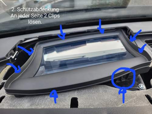

Zum Ausbau:
1. Ich habe die Abdeckung auf dem Armaturenbrett ausgeclipst. Am besten mit Plastikspateln
2. Darunter befindet sich eine weiter Abdeckung, die um den Rand der Abdeckung eingegipst ist.
Auch abbauen und

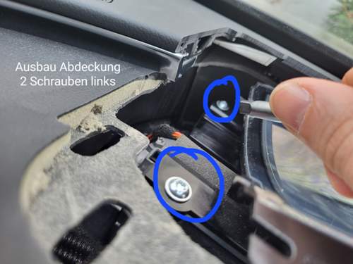

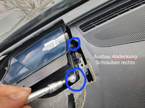

3. die 4 Schrauben (siehe Bild) abschrauben. Dies ist ziemlich mühsam gewesen, da man vor allem an die Schraube hinten rechts sehr schwer hinkommt.
4. Die Abdeckung habe ich nicht wegnehmen können, da ich zu viel Schiss hatte, den hinteren großen Spiegel abzubrechen. Dieser ist für die Verstellung der Höhe der Anzeige in der Scheibe zuständig. Ich habe die Abdeckung nur mit einem Hilfsmittel nach oben weggehalten um an den kleinen Spiegel zu kommen.
5. Stecker abstecken. Der Stecker befindet sich auf der linken Seite. Hier gibt es oben eine Nase die nach unten gedrückt werden muss um ihn nach hinten (Richtung Frontscheibe) abzuziehen.
6. Die beiden Schrauben (siehe Markierungen auf Bild) lösen und den gesamten Halter mit kleinem Spiegel herausnehmen.

2 Schutzabdeckung
Schrauben rechts. Hintere fehlt auf Bild
Schrauben links.

Was für ein Tool habt ihr benutzt um an die beiden hinteren Schrauben zu kommen? Ich habe dasselbe Problem und mich vorhin am Ausbau versucht, bin jedoch an den hinteren Schrauben aus Platzgründen gescheitert, es ist einfach zu verwinkelt gewesen.
Mich hat es jetzt leider auch erwischt. Bei Audi wollte man mir erzählen das sie davon nie nie etwas gehört, bzw. gesehen haben. Sie würden aber gerne ein Diagnose machen. Habe dankend abgelehnt da sie so was ja dann auch noch nie gemacht hatten. Dann werde ich mein Glück einer Reparatur in Eigenregie versuchen. Warte aber noch bis die Temperaturen passen.
Nun wollte ich das Thema mit der defekten Anzeige HUD angehen. Dummer weise macht die Firma „Reflektorklinik“ keine Reparaturen an den Teilen vom HUD nicht mehr ???????. Kennt ihr alternative Firmen die sich darauf spezialisiert haben??
@skfrabel schrieb am 10. November 2023 um 17:14:07 Uhr:
Hat auf diese Frage jemand eine Antwort? Ich scheitere derzeit an der nahe am Rahmen liegenden Schraube des Refelktorträgers.
Ich konnte es lösen. Die Schraube hat zwar einen T25 Kopf, man kommt aber mit einem halbwegs langen T20 Schraubendreher ran.
