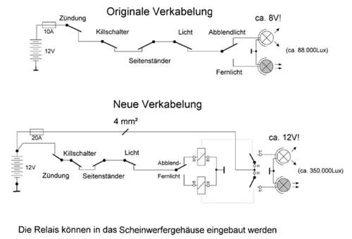

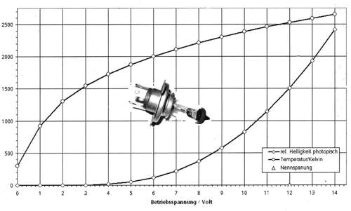

Hänge mich hier mal mit rein, da ich sonst nichts passendes finden konnte. Diese ganze 200% Lampen-Diskussion ist müßig, wenn an den Lampen wie bei mir nur noch 12,1V ankommen. Kannte das nur von meinem Golf 2, aber dass das beim 4er auch so mies ist, hätte ich nicht gedacht. Den h4 Booster kenne ich und hab mir davon auch schon einen damals selbst gebaut, scheint mir hier die einzige Alternative zu sein. Leider gibt es diese Kabelsätze fertig scheinbar gar nicht für den 4er zu kaufen - sowas fällt mir ja auch immer im Winter ein und da hab ich echt keine Lust auf löten - oder habe ich etwa ein Angebot übersehen? Batteriespannung war bei 13,8V ist auch zu optimieren, aber da werde ich mir die Massepunkte genauer anschauen... 12,1v Leute Leute...

Oh ja, das war bei meinem 2er auch ein Problem. Ich habe dann Relais eingebaut und hatte danach nahezu die Batterie- bzw. Ladespannung am Lampenstecker anliegen.

Bei Einbau von Relais spielen die vorherigen Übergangswiderstände der Plusleitung keine Rolle mehr, da ja das Plus direkt vom Relais kommt. Der vorherige Strang ist nur noch Steuerleitung mit sehr geringen Strömen, bei denen die Übergangswiderstände (Kabel, Lichtschalter, Lenkstockschalter usw.) vernachlässigbar sind.
Naja so lange man ein 12V System nutzt wird das immer ein Thema sein das nach den ganzen Jahren die Kabelkorrosion die Spannung abfallen lässt.
Aber idR reicht es beim G4 die Massepunkte zu reinigen und eine vernünftige Ladeleitung von der Lima zur Batterie zu legen.
