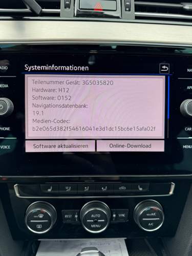

Hallo, ich bin seit letzter Woche Besitzer eines VW Passat B8. Da mich das System immer fragt, ob ich Hauptnutzer werden will, habe ich versucht dies einzurichten. Volkswagen ID ist da aber immer wenn ich auf Hauptnutzer drücke, kommt …wird geladen… Ein Fortschritt ist nicht zu erkennen.
Selbst nach 20min kommt kein Ergebnis.
Was kann ich noch machen? Wie sehe ich ob die eSIM aktiviert ist???

Bei der SW mit der eigenen HWxx suchen, da diese HW abhängig ist.

Da du leider sehr wenig über das Fahrzeug schreibst, eher unverständlich, da sich MJ etc. sich mal stark unterscheiden, VW Passat B8 kann von 2014 bis 2024 sein.🙄
Hauptnutzer deutet auch MIB 3
SW Themen auf MJ 2020
Hast du dann noch eine SW 152 oder 156 oje
Ab 278 bzw. 803/809 schaut es besser aus.
Sollten meine Inputs 2 und 3 richtig erraten worden sein, dann ab zum Händler zum SW Update, mit dieser Kombi wirst du sowieso keine echte Freude haben.
Links etc. wurden dir ohnehin schon gepostet, mehr Infos von dir anstatt ein Ratespiel wären halt zielführender.🙄
Wollte eben auf das gleiche hinweisen. Bei mir ist es MIB3 mit SW 0278. Solltest du auch zumindest 0278 haben, probier mit der von mir genannten Vorgehensweise (ich war auch schon am verzweifeln mit Resets und zurück auf Werkseinsellungen hat es dann geklappt).
Mit älteren SW Versionen erstmal beim Händler aktualisieren lassen.
Danke für die Infos. Wo finde ich die entsprechenden Infos zu SW? Der Passat ist MJ 2020
Reicht das???
Oh also doch die alte 0152. Bin da kein Experte, aber habe schon viel hier gelesen und jeder wird sagen, man sollte zumindest auf 0278 aktualisieren. 0152 macht wohl oft Probleme.
