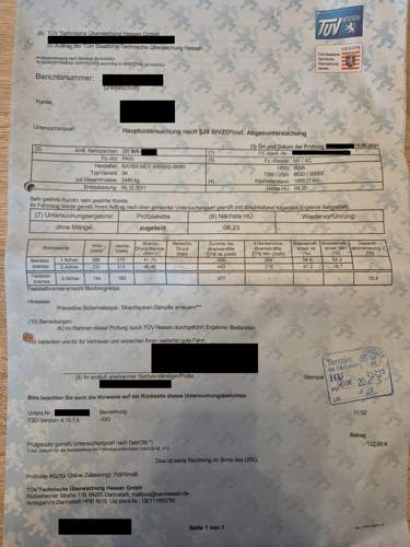

Lt. TÜV-Prüfer ist ein abgelaufener Dämpfer des Sicherheitssystems beim 5er/F11 nicht mal ein geringer Mangel. Bei der letzten HU meines F11 gabs dementsprechend nur einen Hinweis auf dem TÜV-Bericht, das Fahrzeug bekam ohne Mängel den Stempel. Siehe Anlage.
Tuev-f11
