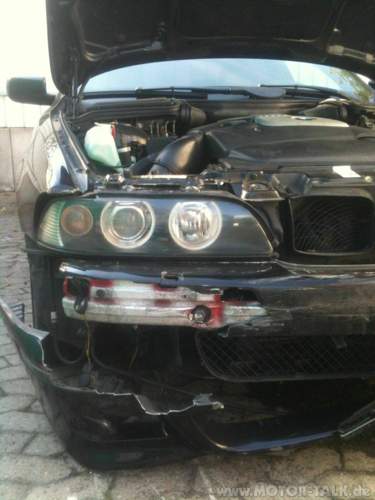

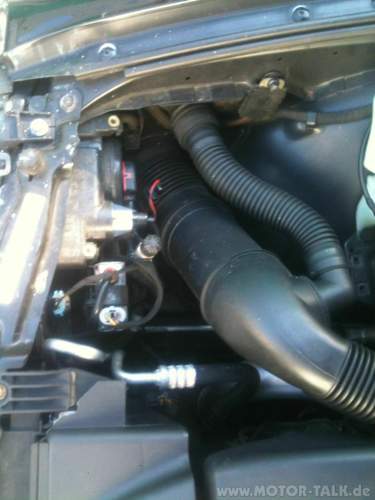

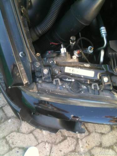

Der Schaden scheint doch nicht so groß zu sein.
Wir haben alle Linienführungen und Spaltmaßen genau angeschaut und es sieht gut aus.
Die innere Seitenwände usw. haben sich auch nicht verschoben.
Der Aluträger sitzt auch an seinem Platz und ist nicht nach hinten gerückt.
Unterbodenverkleidung ist auch doch ganz geblieben.
Der Scheinwerfer sah verschoben aus, aber sitzt bomben fest an seiner Halterung und hat sich auch nicht verschoben (nur weiße Schramme).
Hab mal die Stoßstange nachdem ich die Bilder geschossen wieder in die Führung gesteckt und es sah garnicht mal so schlecht aus.
Das war eher das positive Nachricht und morgen kommt der Gutachter.

So, Gutachter war da...
Er meinte, dass das Auto noch ganz gut aussah.
Vorne Links hat der Pralldämpfer an der "Sollknickstelle" einen kleinen Knick.
Ansonsten sind folgende Teile Kaputt:
-Airbag, Gurtstraffer, Pluspolsprenger, Motorhaube, Kotflügel, Kühlergrill, Scheinwerfer, Schürze, Ölwanne*
* Nachdem Unfall hat das Auto sofort Öl verloren. Die Motoraufhängung war sowieso kurz vor Ende und durch die Verzögerung hat sich der Motor nach vorne bewegt und die Ölwanne ist gegen die Querstrebe geknallt. Jetzt hat die Ölwanne einen Riss.
Er muss noch alles kalkulieren, aber sein erster Eindruck ist gut und meinte, dass das keine 7000-8000€ sind der Schaden.
...und die eigentlichen Reparaturkosten liegen weit darunter, wenn Du es richtig machst. das sollte schon gut passen und Du hast vor allem Dein Auto und fängst nicht wieder von vorne an.
MfG Thomas
