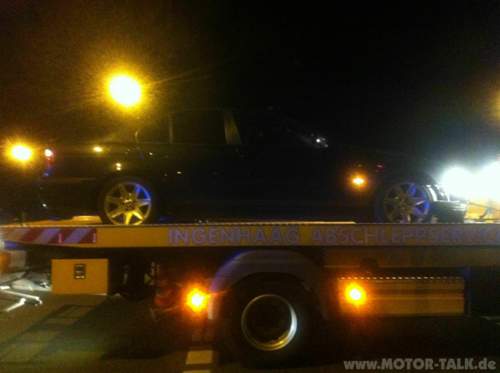

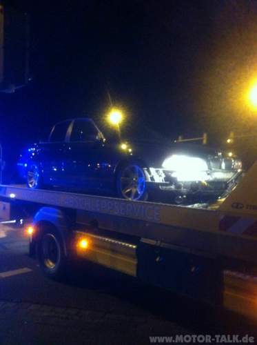

Würde ich auch machen ein guter karosseriebauer kann dir sicher weiterhelfen.
Ich würde mir einen Schlachter kaufen und die defekten teile umbauen
Evtl. kommt das Öl auch nur aus dem Servokreislauf?
Gruß Thomas

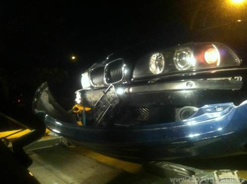

Das Video in Ehren, nur mach doch mal den Deckel auf, richtig sehen kann man nur was innen passiert ist. Der Anprall fand genau in Höhe des rechten Rahmen statt. Hier gilt es zu prüfen in wie weit dieser mit bloßem Auge erkennbar verzogen/gestaucht ist. Auch was den Ölverlust betrifft kann man durch die Stoßstange nichts erkennen.
...wann kommt der Gutachter? Was sagt die gegn. Vers? Denk dran jeder Tag auf dem Platz kostet....

Hoffentlich ist das kein Totalschaden. So groß ist der Schaden wieder auch nicht. Spaltmaße am Kotflügel und Türen ect. OK.
Scheint nur der Aluträger und Pralldämpfer defekt zu sein.
Ich will dir ja jetzt keine schlechte Laune machen, aber: Dein Schloßträger wird zu 100% Krumm sein. Ob das ganze Fahrzeug krumm ist wirst du auch erst sehen, wenn der Pralldämpfer ab ist. Das Öl tropft dort auch noch auf dem Boden davon geh ich dann mal aus das es aus dem Bereich Motor kommt. Wenn du mal genau schaust auf deinen rechten Kotflügel sieht es so aus als wäre dieser nach hinten gewandernt. Tür/Kotflügel Maß stimmt nicht mehr.
Ein Scheinwerfer kostet bei BMW geschmeidige 600€ / Lenkradairbag 500€ / Vorderwand mit Querträger ~200€ / Kotflügel 200€ / Haube 400€. Das alleine sind schon 2000€ (+ SWRA / Kleinteile / Ladeluftkühler / Gurtstraffer / Stoßstange komplett / Haubenschloss evtl. Zug etc. etc.) evtl. auch wenn nur ein Halter gebrochen ist / hinzu kommen noch die Lackarbeiten sowie das ein und ausbauen der Teile. Schauen was da am Motor sifft.
Ja, sehe ich auch so, ich schätze den Schaden was ich bisher gesehen habe ohne unter die Haube zu gucken und ohne zu wissen was mit dem Motor ist auf 4-6 TEUR. Damit ist er tot egal wie gewienert und geläppt der Wagen wurde. Meines erachtens muß der auf die RiBank und dann gehen die RepKo hoch schon alleine was die Std. RiBank kostet. Schade, iss aber so....
