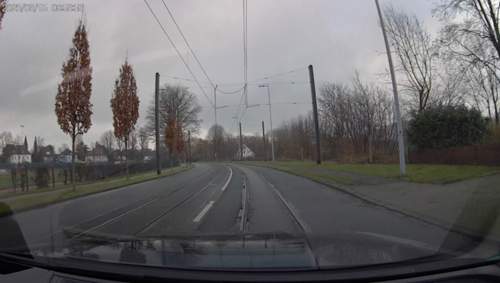

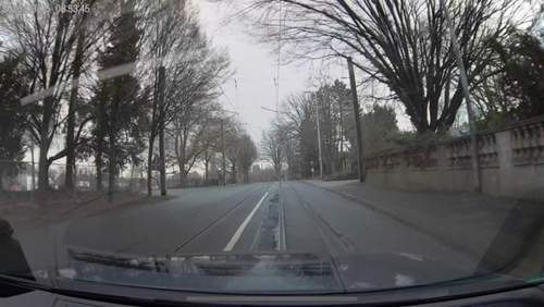

Anbei einmal zwei Bilder, wie sich der Bildausschnitt von der Beifahrerseite aus darstellt.
Massiv viel Reflexionen von der Frontscheibe - ob das am HUD liegt?

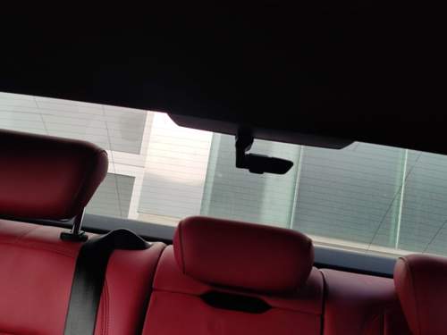

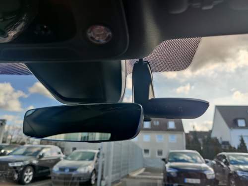

hi kleine info paar Bilder ist immer noch im Werkstatt.
Kamera-vorne
Kamera-hinten

Noch eine frage die das Dashcam haben gibt es dafür ein cpl filter?
und wenn ja wo habt ihr es gekauft.
Was ist ein cpl Filter?
Vermutlich son Polfilter. Gibt's nicht für die Cam. Wüsste auch nicht, wie man den da befestigt. Vielleicht kleben?...

"CPL" steht für "circular polar/linear (filter)", also zirkulären/linearen Polarisationsfilter. Die werden bei Dashcams üblicherweise per Magnet befestigt. Mit dem Livebild auf dem Handy dreht man dann den Filter so lange, bis die Reflexionen der Scheibe weg sind.
