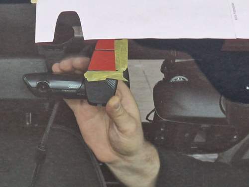

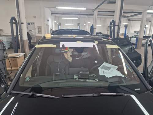

Leider heute noch nicht fertig geworden. Da muss ja einiges zerlegt werden. Übrigen, Audi gibt mit einer Schablone die Einbauposition vor. Ich habe mich gegen diese entschieden. Diese wäre genau im Blickfeld. Glaube ein Vorredner hatte das Problem und es hat ihm nicht gefallen. Im Bild hat der Mechaniker Die Schablone auch noch mal gespiegelt. Original ist die Fahrerseite.
Ich möchte die Cam auf der Fahrerseite hinter meinem Fahrlehrerspiegel! Hier sieht man diese fast nicht.
Der wirklich freundlich Mitarbeiter meinte, dass die Kameralinse eventuell nicht im richtigen Winkel aufzeichnet?? Bin gespannt morgen.

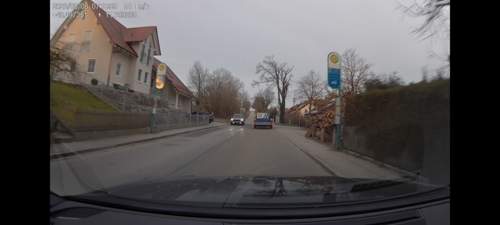

Habe das Fahrzeug heute Abend abgeholt. Meine Begeisterung hält sich in Grenzen. Morgen fahre ich wieder hin und mache einen Plan wie die Kamera nun doch auf die andere Seite (Fahrerseite) kommen kann. Sie wird/muss wohl dahin. Auch wenn sie mir da überhaupt nichts gefällt!
Audi gibt beim Q5, bei anderen Modellen weiß ich es nicht, mit dieser Schablone die Anbringung vor.
Leider ist es dann momentan so, dass das Bild bei meiner Kamera auf der rechten Seite sehr rechtslastig ist. (Finde gerade kein anderes Wort dafür) Für alle welche die Kamera einbauen wollen, ist es wahrscheinlich besser man hält sich an die Herstellervorgaben. Oder seid vor Ort und macht einen Testlauf mit eurem Smartphone um zu sehen wie die Ausrichtung ist und ob es euch gefällt was aufgenommen wird.
Zu der Radarfunktion und dem Annäherungssensor kann ich leider noch nichts sagen.

Ich habe die Kamera auf der linken Seite und das bild wird mittig aufgezeichnet. So wie es aussieht hat das schon seinen Sinn. Ich wollte sie da auch nicht haben aber mein Audi Zentrum meinte, Audi gibt expilzit diese Stelle mittels Schablone vor.
Das bild ist absolut mittig und gut.
Dass man sie etwas im Blickfeld hat ist nur am Anfang störend. Ich habe einen aktuellen 5 Sportback und da ist die Scheibe nicht so groß. Man gewöhnt sich jedoch sehr schnell daran.
