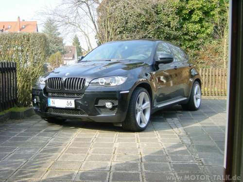

Wenn schon prollig- dann hätte ich die X5 / X6 20- zöller genommen und auf Einzelabnahme mit Tachoangleich gehofft :-)
( 275 / 315 )

X6-aktuell-04
die 12 mm sehen wirklich klasse aus. Hat du ABE dafür gehabt oder mußtest du zum Tüv.
