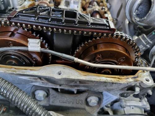

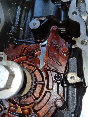

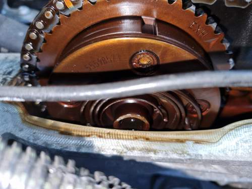

So Leute.
Ich habe mich heute ran gewagt und die ersten Arbeiten um die Kette zu wechseln begonnen.
Bin aber sehr erschrocken mit dem was ich gesehen habe. Die Kette liegt nicht an den markierten Stellen.
Entweder ist die umgesprungen oder der die wurde vom Vorbesitzer schonmal ausgetauscht aber nicht ordnungsgemäß.
Komisch aber das keine Leuchte anging und der Wagen einwandfrei fährt. Hier sind die Bilder von meinem und eine Skizze wie es sein soll.

Die farblich gekennzeichneten Kettenglieder sind nur eine Hilfe wenn die Kette aufgelegt wird. Dann müssen die Markierungen mit dem Pfeil auf der Ölpumpe und an den Nockenwellenstellern passen. Wichtig ist dass das Haltewerkzeug EN-51148 passt und die Markierungen auf der Ölpumpe mit der auf der Riemenscheibe.
OK, verstehe. Also ich soll mich an den Markierungen und den Nockenwellensteller halten. Das Werkzeug habe ich. Danke hat mir sehr geholfen.
versuch mal, den Motor, noch ne runde durch zu drehen, dann sollte das passen
berichte mal
So die Kette ist erfolgreich ausgetauscht. Die ganze Arbeit hat ca. 20 Stunden gebraucht.
Das überspringen der alten Kette habe ich nachgestellt. Ich hatte die Nockenwellen nicht arretiert gehabt als ich die Kurbelwellescheibe gelöst habe. Man sollte erst arretieren und die Scheibe lösen. Gut mit dem Werkzeug habe ich schnell die OT Stellungen der Nockenwellen gefunden. Wenn man es zum ersten mal macht ist das Werkzeug doch wichtig.
Die Kette war wohl über eine längere Zeit "lose". Die hat schon spuren im Aluminium hinterlassen.
Bei der Gelegenheit habe ich die Wasserpumpe, den Keilriemen mit den Rollen und den Spanner ausgetauscht.
An sich ist es easy gewesen man sollte aber ordentlich arbeiten und sich Fotos und aufschreiben wo welche Schraube geht. Es sind zick Schrauben.
Jetzt fährt sich der Astra wieder wie neu :-) Der Motor ist im innen kaum zu hören. Bei Gelegenheit schreibe ich eine Anleitung mit Fotos.

Oha böse eingelaufen, anleitung mit Tipps, immer her damit
@archie05
Jetzt verrate uns nochmal die Laufleistung von dem Motor?
Das KW- Rad sieht ja aus wie ein Kreissägeblatt.
Da war wirklich höchste Eisenbahn angesagt. Hätte nicht mehr lange gedauert, dann wäre die Kette über die Flanken gesprungen.
Und ja, wie ich schon sagte, bei den Motoren, immer mit Werkzeug zum arretieren arbeiten.
Also ist dir die Steuerkette übersprungen, wie in den Bildern davor?
Nein, die Kette ist übersprungen als ich die Schraube der Kurbelwellescheibe lösen wollte ohne Arretierung.
Ich habe das Kettenratern nicht mitbekommen weil ich Probleme mit dem Thermostat hatte dadurch lief immer der Kühlerlüfter. Das schon einige Wochen davor. Das Geräusch der Kette habe ich erst war genommen als ich das Thermostat gewechselt hatte und der Lüfter nicht mehr lief.
