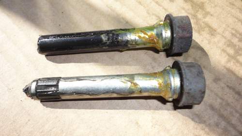

Meinst du diese Bolzen an der Hinterachse??
Ich hatte das Problem das der Vorbesitzer normales Fett verwendet hat, mit dem Ergebnis das der Bolzen mit dem Gummi am Gummi aufgequollen war.
Der Bremskolben klemmte dann und lies die Bremse heiß laufen mit dem Ergebnis auf dem Bild vom Belag, der sich vom Träger gelöst hat.
Selbst von ATE das Plastilube ist nicht geeignet.
Wenn dann das Bosch Superfit TO100, das ist verträglich gegenüber Gummi.
https://www.mercedesscheune.de/...schmierstoff-fuer-die-Bremsenmontage

@hwd63 schrieb am 16. Mai 2022 um 19:59:17 Uhr:
@BMWE46328
Ja, genau die!
Und da ich das vermeiden wollte, war meine Frage, ob Opel da irgendwas vorgibt. Und falls ja, welches Fett (oder Paste). Trocken einbauen möchte ich die fürs Gefühl eigentlich ungerne.
