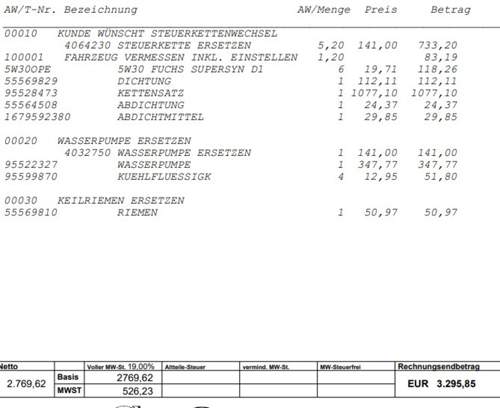

Heute ein neues Angebot bekommen.
Angebot
Das Angebot ist vom FOH?
Wozu die neue Wasserpumpe für 500€?
Den Kettensatz findet man auf dem freien Markt ab 250€ inkl. Kettenrädern.

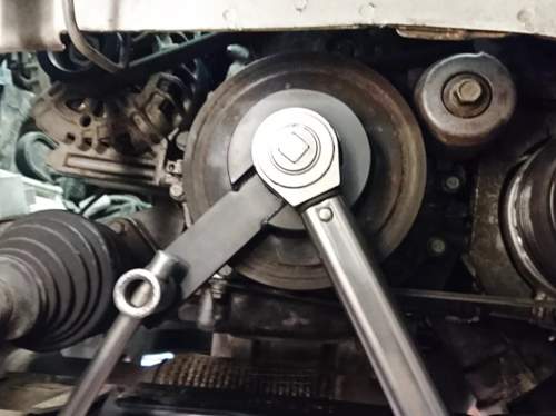

Sorry ich bin eigentlich ein leihe ;-) vielleicht verstehe ich es auch falsch.
Der Gegenhalter ist doch nur um die Riemenscheibe abzubauen. Oder? siehe Foto.
Bei allen anderen Motoren bei denen die Kette gewechselt wird, werden Nockenwellen UND Kurbelwelle fixiert/arretiert in der OT Stellung. zu 95% wird die Kurbelwelle mit einem Dorn in der OT Stellung fixiert.
Das Einstellwerkzeugset hat ein Werkzeug für die Nockenwellen. Aber nichts für "meine" Kurbelwelle. Es hat nur Klammern für die Ausgleichskette um darüber die Kurbelwelle zu fixieren. Meiner hat diese Kette nicht.
Wenn ich das Kettenrad abnehme könnte sich die Kurbelwelle drehen.

@archie05
Genau, der Gegenhalter ist dafür da, um die Riemenscheibe lösen zu können von der Kurbelwelle.
Die Schraube wird mit 250 Nm angezogen. Viel Spaß beim lösen mit dem arretieren am Schwungrad.
Und ja die KW wird nur fixiert Anhand der Markierung auf dem unteren Kettenrad und dem farbigen Kettenglied.
Deswegen ist auch kein Dorn notwendig für die OT Stellung der KW.
https://youtu.be/keYgKTdnxfk?t=314
Und nein die Kurbelwelle dreht sich nicht, wenn man die Zündkerzen ausgebaut hat.
Die bleibt in dieser Stellung.
