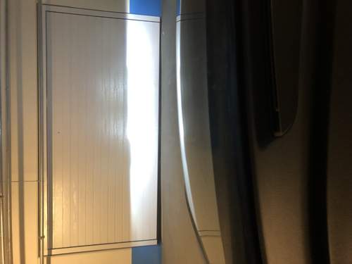

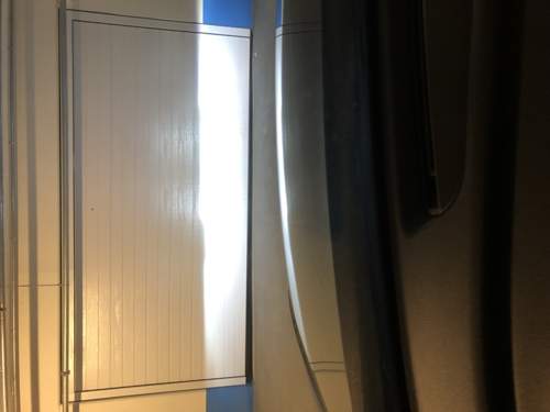

ich habe mir neue Xenon Brenner eingebaut, nachdem der linke Brenner das zeitliche gesegnet hat. Das waren bisher noch die Originalen (Audi A3 8VA von 2013). Nun wurden es Night Breaker NextGen.
Getauscht wurde durch den Radkasten, also ohne Ausbau der Scheinwerfer.
Ich habe das Gefühl, dass der linke Brenner ein komisches Lichtbild macht. In der mitte einen sehr hellen Spot und darüber keine gerade Kante, sondern zwei Hügelchen. Auf freier Fläche sieht es noch komischer aus, das Bild muss ich aber neu machen und reiche ich nach.
Ist das normal?
Vielen Dank.
Lichtbild vor einer Wand

Also die Night Breaker NextGen, die Du verwendest, sind doch eine gute Wahl!
Entweder ist der Brenner falsch eingebaut, oder er passt nicht (hast Du D3S?) oder die Linse ist lose oder verdreht.

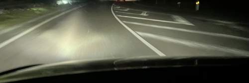

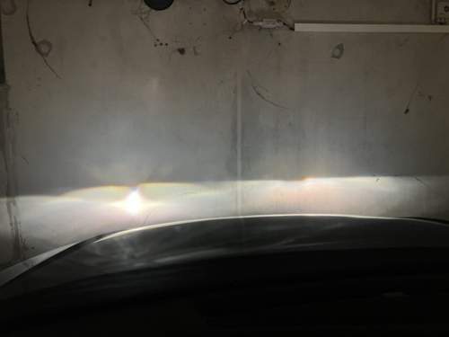

Hier sind nochmal zwei Bilder.
Auf dem ersten Bild sieht man auch diesen Spot auf der Straße sehr stark.
Was kann falsch montiert sein? Richtig rum drin ist er und beide Klammern sind fest eingerastet und der Brenner wackelt nicht. Es wurden beide Brenner erneuert.
Kann es auch sein, dass ggfs die Einstellung der Scheinwerfer korrigiert werden muss? Oder führt das eher nicht zu so einem Lichtbild?

Ja, es wurde D3S gegen D3S getauscht.
Verdreht bezieht sich auf den Brenner selbst? Der ist genau so rum drin, wie ich den alten raus habe.
Die Linse ist am Scheinwerfer, oder? Kann sich da durch den Ausbau des Brenners (Scheinwerfer selbst verblieb im Fahrzeug) was lösen? Beim Fahren wackelt auch nix am Lichtbild.

Da bei dir beide Seiten unterschiedliche Farben haben obwohl sie eigentlich gleich sein müssen liegt definitiv ein Fehler vor
Das mit der Farbe raff ich nicht. Im ersten Foto ist das doch Botanik und bei den anderen sehe ich’s nicht. Was da falsch ist, ist eindeutig die Geometrie. Der Brenner sitzt nicht am richtigen Punkt oder der Spiegel und die Linse sind nicht in Linie.
Der Brenner fahrerseitig sitzt meiner Meinung nach nicht richtig in der Fassung.
Danke für die Rückmeldungen. Dann werde ich wohl nochmal ran müssen und werde den Sitz überprüfen.
Kann ich das irgendwie feststellen, dass er falsch ist oder andersrum, wie kann ich feststellen, dass er richtig sitzt?
So sieht’s es bei mir aus.
Also musst du da noch mal ran.
