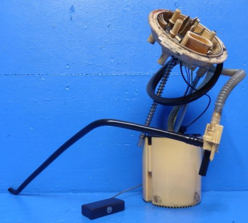

Meine Tankpumpe wird akustisch immer präsenter. Besonders bei sich leerendem Tank höre ich ein hohes summendes Geräusch. Wie aufwändig ist der Tausch dieser Pumpe? Ist ein Fronti mit 70 Liter Tank.
Weiß jemand, ob ein problemloser Austausch der eigentlichen Pumpe aus dieser Pumpeneinheit möglich ist?
Bild von einer Pumpeneinheit ist angehängt.
Pumpe als Einzelteil: http://www.daparto.de/.../V10090867?...
Pumpeneinheit
Eigentlich kann man die schon wechseln. Mir fällt auf Anhieb kein Auto ein wo es nicht ginge.
BF, Du bist doch Schrauber. Hast Du das schon mal durchexerziert?
Ich meine, dass beim typischen Freundlichen wenn dann die gesamte Pumpeinheit gewechselt werden würde, statt die Pumpeinheit noch weiter zu zerlegen und die eigentliche Pumpe zu ersetzen.
Weiß auch nicht, ob es für Einzelteile der Pumpeinheit eigentlich Teilenummern gibt. Hoffe einfach mal auf Erfahrungswerte, wie "oh nee - lasse die Finger davon, weil beim Zerlegen dieses oder jenes Teil zerbricht" bzw. "habe ich schon durch, geht ganz easy, würde ich immer wieder so machen".

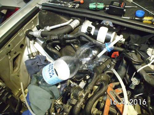

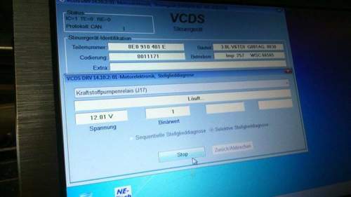

Angeblich soll man diese Vorförderpumpe am Tank mir VCDS ansteuern können. Weiß jemand, wie?
Selbst mit google finde ich für den 8E nichts passendes. Habe nur was zum VW Bus gefunden.
hat nichts mit dem 8E zu tun ist wie bei jedem anderen VAG Fahrzeug auch 😉
VCDS anstöpseln> Motor Stg anwählen, Stellgliedansteuerung/ Kraftstoffpumpe & schon läuft die Suppe
macht auch den Dieselfilterwechsel zum Kinderspiel...😉

Ich sehe, Du hast die selektive Stellglieddiagnose auswählen können (mit einer 14er Version). Da ich nicht die sequenzielle Diagnose fahren wollte und irgendwie auch nicht die selektive Diagnose auswählen konnte, habe ich es erst mal gelassen.
Muss ich wohl doch mal von meiner 12er Version hochgehen.
ist doch kein Problem, entweder durchklicken bis sie läuft wenn es nicht anwählbar ist oder wie früher einfach ein Kabel auf die Sicherung ziehn & fertig🙂
