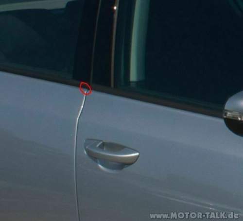

meiner rostet (seit etwa 1/2 Jahr) an der linken, hinteren Tür am sichtbaren Blech am linken Ende der schwarzen Leiste (man sieht dort das Blech hervorschauen, da die Leiste am linken Ende etwas nach oben absteht). Auf dem Foto ist die Postion an der rechten Tür eingezeichnet. Vielleicht mache ich die nächsten Tage noch ein Foto von der Roststelle von der linken Tür.
Golf-rost
Hallo!
Mein Golf hat die gleiche Roststelle, an der hinteren rechten Tür, am Ende der schwarzen Fensterleiste zur Beifahrertür hin. Da sind bereits Erhebungen unter dem Lack sichtbar. Ich habe den Eindruck, das an der Ecke unter der Leiste nicht soviel Lack hingekommen ist...
Ärgert mich gewaltig, Auto ist grad mal 4 Jahre alt und auch noch Silber. Werde es mal bei der nächsten Inspektion bei VW vorzeigen. Muss da jetzt die ganze Tür lackiert werden oder geht sowas auch mit Smart Repair?
Die Werkstatt vermutet, dass die mit Blech verstärkte Kunststoffleiste von innen rostet. Das kann gut sein. Denn immer nach einem Regen sieht man den Rost. Ich habe demnächst einen Inspektionstermin und lasse das dann prüfen.
So die Fensterleiste wurde ersetzt. Jetzt rostet nichts mehr. Sie rostete also von innen und nicht das Blech.
