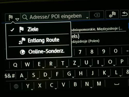

Das viel teurere DM2 dagegen bietet mir nur 3 Sonderziel-Kategorien zum Anwählen an (siehe Bild). Klickt man zB "Tankstellen" an, werden 200 Tankstellen im Umkreis des aktuellen Standorts angezeigt. Die Auswahl einzelner Marken ist nicht möglich, die Beschränkung auf einen bestimmten Ort auch nicht.
Allerdings bietet das Karten-Setup eine Option zum Anzeigen von Sonderziel-Kategorien. Doch leider gilt das nur für die Anzeige der Symbole in der Karte, im Auswahlmenü "Sonderziele" erscheinen die nicht.
Ich hoffe sehr, dass mein 🙂 und ich nur zu dämlich sind, die richtige Setup-Einstellung zu finden, damit mehr als die 3 Kategorien "Tankstellen - Parkplätze - Restaurants" angezeigt und per Klick gewählt werden können.

So, habe mal die beiden Menüs für Suchoptionen fotografiert, da gibt's keine Sonderziele wie bei vorherigen Versionen. Allenfalls Online-Sonderziele, die mir aber nix nutzen wegen aufgebrauchtem Datenvolumen. 🙁
Bleibt also für POIs/Sonderziele nur die Freitextsuche. Das klappt auch ganz gut, sofern man den genauen Namen weiß. Wenn nicht, kann man eine Kategorie angeben wie "Restaurant" oder alternativ "Essen". Sucht man in einer bestimmten Stadt, kann man den Namen voranstellen: "Berlin Essen". Dann erscheinen Berliner Restaurants beginnend im Zentrum. Aber leider nur 25 Stück und bunt durcheinander. Man müsste mal ausprobieren, ob man in der Freitextsuche noch zusätzliche Kategorien angeben könnte, um das Ergebnis weiter einzuschränken; zB "Berlin Essen chinesisch."
Die Krux ist, das es keine Übersicht gibt zu den POI-Kategorien, die vom System bzw. der Freitextsuche verstanden werden. Man müsste die in einem neuen Thread mal gemeinsam zusammentragen.
DM2-Menü 2016/17 links
DM2-Menü 2016/17 rechts
