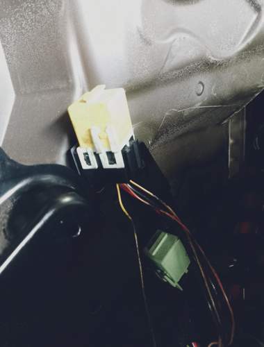

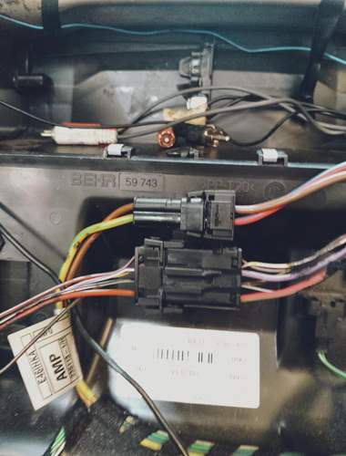

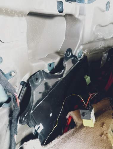

Ich rüste gerade an meinem Cabrio Harman Kardon nach. Kabelbaum aus eine Spender ist vorhanden. Der Aufwand ist ja nicht unerheblich. Nun gibt es allerdings eine kleine Schwierigkeit.
Am Zentralstecker, der sich auf dem Wärmetauscher befindet, fehlt ein PIN Anschluss Fahrzeugseitig. Am Harmon Kardon sind sechs Pin, beim normalen Anschluss sind nur 5 PIN vorhanden. Hat jemand eine Ahnung, wohin der sechste Pin führt?, ob der an den Sicherungskasten führt, die Farbe ist gelb grau.
Vielen dank schon einmal.

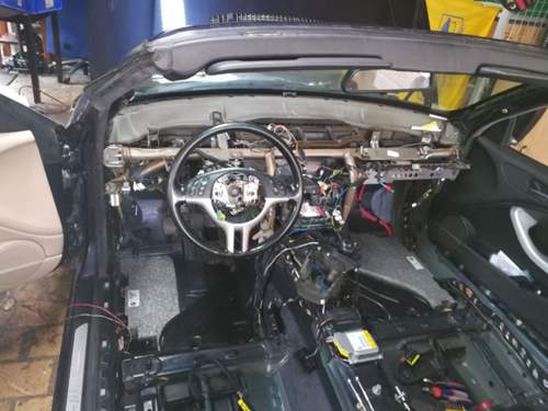

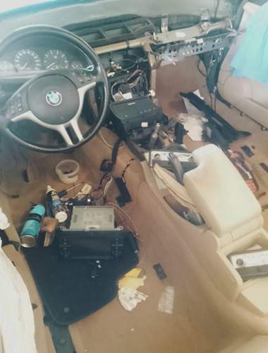

Muss man da nicht das ganze Fahrzeug zerlegen?
Ich hätte da auch gleich was gescheites eingebaut und nichts 20 Jahre altes. Da hat sich extrem viel getan.
Ja, muss man. Da ich ohnehin die Innenausstattung auf helles Leder umbauen will, musste ohnehin alles raus.

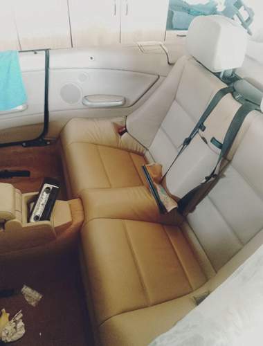

Ok interessant. Wo hast du die Innenausstattung her? Aus einem Schlachter?

Der Pin der dir fehlt ist der für den raumklangtaster müsste Pin 19 vom Schaltzentrum sein aber soweit ich mich noch erinnern kann war er schwarz weiß

Der Pin der dir fehlt ist der für den raumklang müsste Pin 19 vom Schaltzentrum sein aber soweit ich mich noch erinnern kann war er schwarz weiß
Im Cabrio gibt es den Raumklangschalter nicht.
Ja, ich hab nen Schlachter stehen, mit erheblich besserer Innenaussattung (Innenlichtsystem, Harman Kardon, beiges Leder, M Sportlenkrad, abblendbarer Spiegel, anklappbare Aussenspieler) ansonsten gleiche Farbe und Motorisierung. Nur Vorfacelift.

Ich könnte auch versuchen zunächst alles ohne Amaturenbrett zusammen zu stecken und die Anlage auszuprobieren um zu sehen, was nicht funktioniert, wenn überhaupt etwas nicht funktioniert.

Ich bin mir echt nicht sicher weil es paar Monate schon her ist wo ich in meiner limo ein hifi kabelbaum für 16:9 auf Harman kardon umgebaut habe aber ich glaub der gelb schwarze war irgend ein Signal für den Verstärker ich hab jetzt leider keine ista zur Verfügung da mein Laptop den Geist aufgegeben hat sonst würd ich schnell nachschauen
Wenn Ista den Verlauf zeigte wäre das Klasse. Steuersignal für denVerstärker wäre die einzige plausible. Erklärung. Dann müsste sie ja an Klemme 7 oder 9 gesetzt werden.
