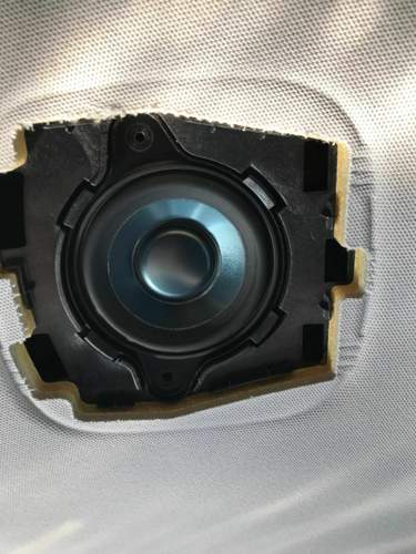

Hallo zusammen, wo habt ihr denn beim s211 die Weichen bei den rear im Dach versteckt?
Lg Manu

Nun ist der dritte Satz von @Teddie-Baerchen eingezogen.
Bilder sind im Anhang.
Die Weichen passen direkt durch das Loch in den Himmel.
Nun ist der Klang nahezu perfekt für mich 🙂
Nun fehlt nur noch das Woofer Tuning.
Vielen Dank nochmals an @Teddie-Baerchen für die tolle Arbeit.
