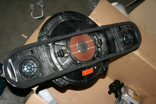

Das ist richtig, es dürfen nicht alle "Löcher" geschlossen werden! Die Entlüftungsöffnungen im Blech, die den Überdruck beim Türe zu schlagen, oder beim Auslösen der Airbags in den Kofferraum ableiten sollen, dürfen auf keinen Fall geschlossen werden. Alles andere kann aber geschlossen bzw. "versteift" werden.
Der HK-Heckbass ist ein spezielles "Freeair" Chassis, dass einen möglichst großen, idealerweise offenen Luftraum hinter der Membran braucht. (400-600Liter). Der Klang, also das Bassspektrum entsteht an der Membranöffnung die nach oben in den Fahrgastraum zeigt. Das ist kein Bassreflex System, das die rückwärtig abgegebenen Schallwelllen irgendwie "nutzt".

Genau, .....die Belüftungsöffnungen des Fahrgastraums sind links und rechts seitlich des "Kreisrunden Ausschnitts", in den der dafür vorgesehene Subwoofer eingebaut wird. Diese 25cm große Öffnung für den freien Luftausstausch des Subs muss natürlich frei bleiben. Auf keinen Fall darf da was zugeklebt werden. Dieser Ausschnitt ermöglicht dem Bass auf das darunter liegende Kofferraumvolumen zuzugreifen. Ohne dieses Volumen funktioniert der Bass nicht!
Hier mal einige Details zu diesem Bass:
Der Sub ist eine Sonderkonstruktion, mit "innenliegendem Alnico Magneten". Die von oben sichtbare rote Sicke ist die Aufhängung der Schwingspule, und der Membran. Dort wird sie zentriert. Der "Unterteil" beinhaltet dann die eigentliche Membran und den Magneten. Streng genommen strahlt der Bass mit der Frontseite Richtung Kofferraumvolumen, und mit der Rückseite in den Fahrgastraum. In jedem Fall muss die Membran aber in beide Richtungen "frei Atmen" können. Das ist zwar ungewöhnlich, funktioniert aber einwandfrei.
So ein Konstrukt gibt es oft. In allen W204, W212, W221, Range Roover uva. alles das gleiche Prinzip.
Alle "Interpretationen" man soll das "zu kleben" sind falsch!...und so nie von mir geschrieben worden!
