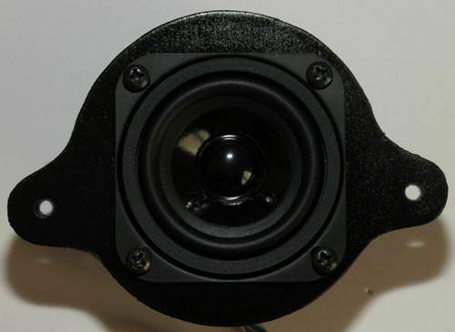

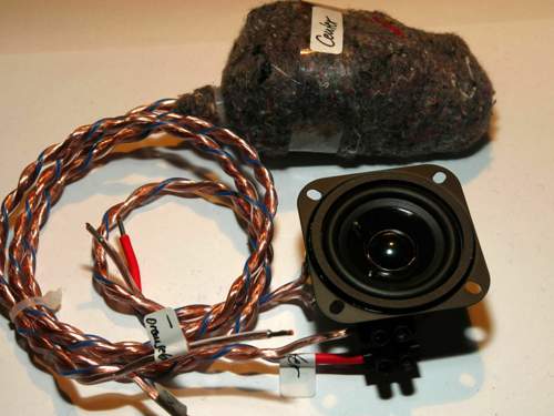

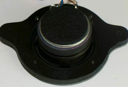

Hallo zusammen
Mal wieder ein paar gute Nachrichten!
Es gibt nun auch einen Breitbänder Center für den W210/S210, W211/S211 (Mopf und Vormopf) mit Standard Soundsystem zum Nachrüsten. Nach langem Suchen bin ich fündig geworden, und die Lösung ist der ehemaligen Ground Zero Lösung klanglich praktisch ebenbürtig. Der Frequenzgang ist mit der dazu passenden Weiche weitgehend linear von ca. 600 - 20.000 Hz, und eine ernst zu nehmende klangliche Alternative zur Kombi aus Mitteltöner und Hochtöner.
Bei der Gelegenheit habe ich aus dieser Centerlösung gleich ein fertiges Paket gebaut. Es kommt bei Bestellung also künftig der Center-Breitbänder, fertig eingebaut in einem passenden Adaper für die vorgesehene vorhandene Öffnung im Aramturenbrett, mit fertig angelötetem Anschlusskabel und passender Weiche. So werden also nur noch 2 Schrauben benötigt, um den Center zu montieren.......fertig! Es müssen keinerlei Anpassarbeiten, oder Fräsungen mehr vorgenommen werden! Das macht die Centermontage künftig zum Kinderspiel.
Dieser Center eignet sich auch ganz hervorragend für alle Harman/HK-Systeme sowohl als Center und Rearfill-Ersatz. Sowohl in der Limo, aber besonders bei den Kombis, mit Rearfills oben im Himmel. Dort lässt sich einfach kein "unsichtbarer" Hochtöner ergänzen. Diese neue Lösung spielt so, als wenn ein HT da wäre, und erweitert den Frequenzumfang der Rearfill-Kanäle um die fehlenden Frequenzbereiche, die eigentlich von Haus aus hätten da sein sollen! Die Montage ist jeweils einfach! Altes Center/Rearfill- Chassis raus, neue Breitbänder-Chassis mit Adapter und Weiche anschliessen, mit 2 Schrauben montieren, fertig!
Unsichtbar, und umwerfend gut!
Die beiliegenden Fotos zeigen das neue "Produkt".
mfg
Rüdiger
Breitband-mit-adapter-w204-w212-w211hk
Breitband-mit-adapter-rueckansicht-w204-w212-w211hk
Centermodul-breitbaender
