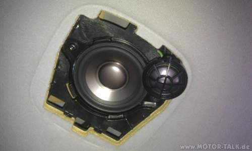

Ich habe derzeit vor nur Vorne (Tür+Center), bereits erfolgt, umzubauen.
Die übrigen Hochtöner von vorne kommen (nach Absprache mit Rüdiger) in den Dachhimmel mitte Kofferraum. Leider habe ich dazu noch keine Montageanleitung finden können.
Gibts glaube ich hier irgendwo für den S211.
So ich habe vorerst die Hochtöner eingeklebt ohne Abdeckung. Werde sie in ein paar Tagen/Wochen dann noch mal lösen und mir eine Idee suchen, wie das Gitter auch drauf passt.
Hier mal ein Bild. Natürlich ohne Gitter, das derzeit auch nicht passt.

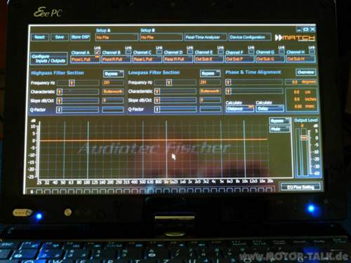

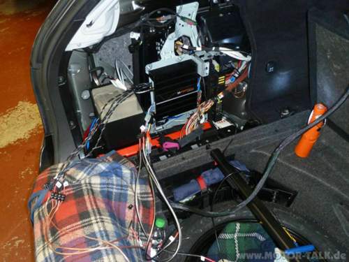

Hallo Musikfreunde,
nunmehr werkelt in meinem S211 auch ein PP82 DSP. Der Einbau erfolgte bei ACR in Borna und dank Rüdigers Regieführung gab es keine größeren Probleme – alle sonstigen (Klein-) Teile waren da bzw. vorbereitet.
Der PP82 ersetzt „einfach“ den HK-Verstärker; da ich das NTG 2.5 drin habe musste (bei MB in Zwenkau) das HK-System ausprogrammiert werden.
Wie bereits hier berichtet (auf Seite 59) waren HT, Weichen, Rearfill und Sub (mit MA500.1) schon verbaut, was eine deutliche klangliche Verbesserung gegenüber dem serienmäßigen HK-System war.
Nach Montage des PP82 war Rüdiger so freundlich, sich mit seiner Messtechnik in mein Auto zu setzen und alles einzustellen/einzumessen.
Das Ergebnis ist erstaunlich; jetzt gibt’s wirklich nichts mehr zu kritisieren – jedenfalls bei der Musikqualität… …als ich die Navi-Ansage hörte, dachte ich erst, es wäre irgendwas kaputt, die Ansagen klingen jetzt im Vergleich zur phantastischen Musikqualität schlimm. Die Sprachqualität beim Telefonieren ist nunmehr auch enttäuschend.
Aber das ist mir egal – die Musikqualität ist der Oberhammer!
Das kann man nicht beschreiben, das muss man hören/erleben. Ein User hat hier geschrieben: „Guter Klang mit Druck und Dynamik“ – ich habe jetzt sehr guten Klang mit ordentlich Druck und super Dynamik. In Sachen Feinzeichnung, Transparenz, Räumlichkeit, Dynamik, Frequenzgang, Linearität usw. noch einmal eine deutliche Verbesserung; vom „Bums“ ganz zu schweigen. Jetzt werden Qualitätsdefizite der Signalquelle (CD’s, MP3’s usw.) gnadenlos aufgedeckt.
Dazu kommt, dass der PP82 voll einstellbar ist; alle 8 Kanäle lassen sich per Laptop (bzw. Netbook, s. Foto) ansteuern, Veränderungen können gespeichert und wieder aufgespielt werden. Im PP82 können 2 Setups aufgespielt werden zwischen welchen dann umgeschaltet werden kann.
Vielen Dank an Rüdiger für seine Bemühungen!!
(zumal u.a. der neue PP82 defekt war und Rüdiger kurzerhand mir seinen eingebaut hat; nach verzweifelter Fehlersuche…)
