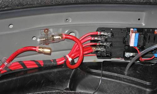

ich habe nach dem Einbau mehrerer Endstufen ein Problem mit der Stromversorgung. Ich habe direkt an den Batteriepolen der Batterie die Stromverteiler für meine Endstufen angeschlossen. Nun sinkt die Spannung der Batterie immer weiter von ursprünglich 12,3V auf mittlerweile 11,8V nach ca. 2 Monaten. Wenn der Motor läuft habe ich 14V anliegen.
Nun habe ich gelesen, das der C219 (technisch gleich mit W211) ein Batteriemanagement hat, welches ich durch das direkte Anschließen an der Batterie umgehe. Wo muss ich den Strom für meine Endstufen abzweigen, ohne damit das Batteriemanagement zu umgehen?

Hallo
Im Kofferraum hinten rechts gibt es unweit der Batterie einen "Übergabepunkt" der Stromüberwachung. Diese besteht aus 4 übereinander angeordneten Polklemmen, jeweils mit einer 9er/oder 10er Mutter.
Ich empfehle die Endstufen Stromseitig zusammen zu fassen und am untersten der 4 Pole anzuschliessen, denn dort wird nach runter fahren der Busgesteuerten Systeme der Strom effektiv getrennt. So ist zumindest bei sauber verschlossenem Auto nach spätestens ca. 20 Minuten der Strom weg.
Beiliegendes Foto zeigt den Stromverteiler im W211
