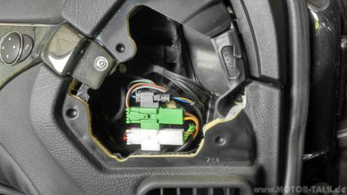

Hallo Rüdiger,
soweit war es auch kein Problem, vorne ist alles in der Türen und rennt super. Hinten habe ich eben das Problem, dass ich VIER Kabel habe, die in die Tür gehen. Habe ein Foto der Tür links angehängt. Welche grün/grünbraun sind für den Bass? Versteht du mein Problem? Oder mache ich einen Denkfehler??
Viele Grüße und ebenfalls einen schönen Muttertag!
Glahn
Sorry, hier das Foto :-) Klappe grad vom Handy nicht....
Hallo Glahn
Für dich ist nur der weiße Stecker relevant. Vom Radio kommt hier Rosa(Plus) Rosabraun(Minus) in den Stecker. Am Ausgang sind je 2 grüne (plus) und 2 Grünbraune (minus) Adern (so wie in jeder Tür die Innenverkabelung im W211). Das ist nichts anderes als die am Stecker zusammen geführten beiden Leitungen einmal vom Bass, und einmal vom Hochtöner.
Die Hochtönerleitung brauchst du ja nciht mehr, und die Bassleitung kannst du mit einer 1,5 Volt Batterie überprüfen. Halte diese an je einen grünen, und einen grünbraunen Draht. Der Bass wird hörbar "knacken", der Hochtöner nur ein leichtes "Tick" abgeben. Daran erkennst du, was welcher Lautsprecher ist.

Original geschrieben von Teddie-Baerchen
Hallo Glahn
mfg
Rüdiger
Super Rüdiger,
dass war das fehlende Puzzleteil :-)
Probiere ich gleich in der nächsten Regenpause!
Vielen Dank und einen schönen Sonntag!
Glahn
