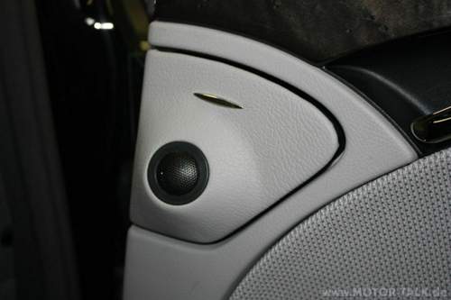

Wie kommen denn die Eton HT am besten in die Fondtüren?
In die Aschenbecher rein?
Oder gibt es Blindkappen anstelle der Aschenbecher? Habt Ihr dafür eine Teilnummer?

Hier mal ein Bild von meinen Hochtönern im Ascher.
Der Ascher ist voll nutzbar. Zuerst wurde die Verkleidung vom Ascher abgenommen (ist hinten am Ascher nur angeclipst), dann wurde der Original-Bezug abgezogen. Die HT-Aufnahme wurde dann auf die normalerweise flache Verkleidung aufgespachtelt, anschließend geschliffen und dann mit dem passenden Kunstleder neu bezogen (Habe dafür und andere Verkleidungen beim Autozulieferer mah den kompletten Muster-Katalog gekauft um das passende zu finden).

Das sieht ja toll aus - als wäre das original! Sehr gut gemacht!
Gibt es noch ein eine einfachere Variante, wenn man diesen großen Aufwand scheut? Den Ascher neu mit Kunstleder beziehen, wollte eigentlich nicht. Gibt es Blindkappen für diese Stelle? Das wäre vermutlich einfacher. Vor allem weil mein Ascher rechts sowieso nicht mehr drinnen bleibt.

Die Teilenummer für die Ersatz/Dummy Blenden heisst für HR W211 : A211 737 2488 (..9051), undd HL A211 737 2388. Aber zieht euch warm an, wenn ihr an der Kasse beim Freindlichen steht. so ein Spritzgussplastikteilchen liegt pro Stück bei knapp 30.-€!!!!
