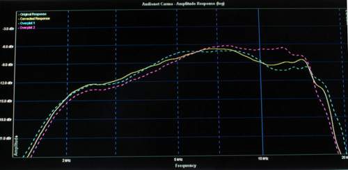

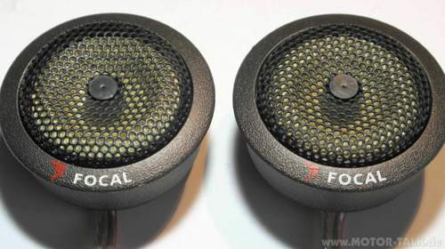

NEUES IN SACHEN HOCHTÖNER!
Es gibt wieder einiges Erwähnenswertes in Sachen Hochtöner fürs Mercedes Soundtuning.
• Der bislang als "sanfte" Alternative präferierte Sinus-Live "Neo 28S" ist ersatzlos ausgelaufen. z.Zt werden nur noch die Reste vertickt. Einen direkten Nachfolger gibt es z.Zt. nicht.
• Sehr gute Nachrichten beim

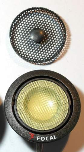

Focal TNK 242
. Wer die Berichte der letzten Monate darüber verfolgt hat weiß, dass es da ein paar Irritationen gab, und das ich die Empfehlung ausgegeben habe, die bisher ausgelieferten HT nur ohne Gitter und Phaseplug zu benutzen, um eine ähnliche Performance zu bekommen wie beim Vorgänger Focal TNK 241. Die entsprechenden Frequenzschriebe hatte ich ja hier ein gestellt. Hier hat sich was getan. Seit kurzem (09.2011) wird offensichtlich eine überarbeitete Version ausgeliefert, dessen Messwerte sehr vielversprechend aussehen. Ich habe gestern aus der aktuellen Charge 2 Stück zum messen bekommen,..................und siehe da: Überraschung!
Offensichtlich wurde hier stark nachgebessert, denn nun klingt der "Neue TNK", mit aufgesetztem Gitter und Phaseplug in der Mitte, sogar deutlich besser und übertrifft sogar die Performance des "alten", z.T. deutlich! Der beiliegende Schrieb zeigt die Messergebnisse. Gemessen wurde unter gleichen Bedingungen. Der gelbe Schrieb ist der alte TK241(meine Messreferenz), der grüne Schrieb zeigt den "neuen TNK" ohne Deckel und Plug, und der rote gestrichelte Schrieb zeigt den Frequenzgang mit Deckel und Phaseplug. TOLL! Die Kenner unter Euch höre ich jedoch sagen: "Aber im unteren Bereich zw. 2500 und 5000Hz fehlen doch 1,5dB an Schalldruck, im Vergleich zum Alten..... Das stimmt einerseits, aber die HT sind auch frisch aus der Packung genommen und gemessen worden. Wenn die dann eingefahren sind, wird sich dieser minimale Unterschied garantiert noch verlieren.
Daher also nun wieder meine uneingeschränkte Empfehlung zu Gunsten des guten und günstigen Focal TNK 242!
• Somit stellt der aktuelle Focal TNK nun den "Einstiegshochtöner" dar, und der German Maestro ST 40 ws das Top Modell mit Inverskalotte. Doppelt so teuer wie der TNK, aber jeden Cent wert.

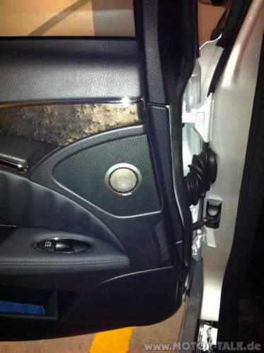

Sooo, hier erstmal dickes Lob an Rüdiger,
vor mir liegen die neuen Focal, und die allesamt hervorragend verlöteten Weichen. der Center ist mittlerweile drin, das war echt fummelkram, aber die Türen sind ja gottseidank einfacher 🙂 Bericht folgt zeitnah 🙂
