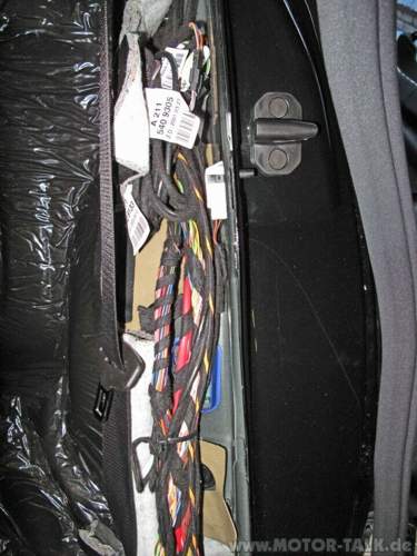

Hallo, wo entlang muss ich das Kabel von Eton (Remote Level) zu Fahresitz verlegen damit er unsichtbar ist ?
Gruss

Hallo
Ich empfehle das Remote Kabel im linken unteren Türholm zu verlegen (Fahrerseite). Dazu die Rückwand umlegen(wo möglich), bzw. das hintere Sitzpolster entfernen, die linke Seitenverkleidung des hinteren Sitzes entfernen. Ist mit einer einzigen 10er Mutter unter der Sitzfläche befestigt, und lässt sich nach lösen der Schraube nach oben weg schieben.
Dann liegt der Kabelbaum hinten links frei. Von dort kommt man prima entlang des vorhandenen Kabelbaums in den Kofferraum, und auch gleich runter zum Türholm Fahrerseite. Die Türholmblende ist nur gesteckt, und lässt sich mit sanfter Gewalt vorsichtig nach oben aus den Clips ziehen. Somit liegt der Weg frei bis zur B-Säule. Von dort kann mit einer "Seele", oder einem längeren Stöckchen das Kabel sauber bis zum vorderen Türholm duchfädeln.
Auch die vordere Holmverkleidung ist nur gesteckt. Genau so wie hinten. Vom vorderen Türholm kann man dann abzweigen, je nachdem wohin der Regler soll. Hier bietet sich die Mittelkonsole (in der Handymulde), oder vorne hinter der Aschenbecherklappe unterhalb des 12 Volt anschlusses als "unsichtbarer Einbauort" an.
Ich habe meinen Regler rechts vom Lichtschalter "ins Volle" gesetzt. Ich wollte ihn eigentlich mit in den Lichtschalter bauen. Den habe ich aber nicht zerlegt bekommen. Wäre perfekt gewesen, da es ein abgeschlossenes Gehäuse ist, und es wäre darin der Regler völlig unsichtbar verschmolzen,...............na ja, man kann nciht alles haben.
Ich hoffe das hilft ein wenig.
mfg
Rüdiger

Hallo Gentian
Na klar, gugst du,...............
Das Foto zeigt den Frei gelegten Holm auf der Fahrerseite beim Übergang vom Radkasten zum hinteren Türholm. Von da aus solltest du los legen, wie zuvor beschrieben.
mfg
Rüdiger

Hi Rüdiger , kriegt man dort wo der versärker kommt die verkleidung an der seite links ganz weg oder muss man es klappen ?
gruss
