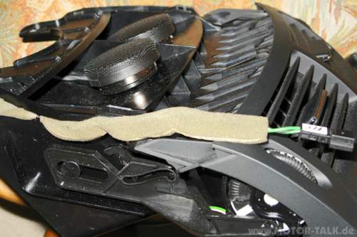

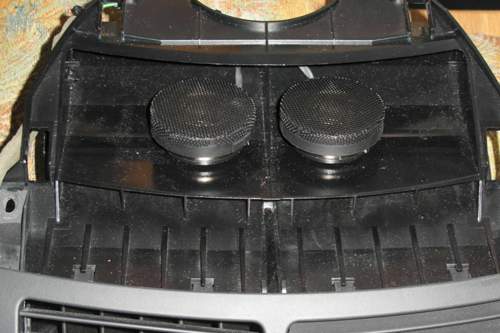

Original geschrieben von Lexxo
An der Lüftungseinheit beim Center habe ich 2 Mitteltöner anbegracht.
Hi.
Wie soll man sich das vorstellen?
Hast Du mal ein Bild?

@ krotzn
Es sind nicht 2 Mitteltöner, sondern 2 Stück des German Maestro ST40 WS Hochtöners. Alex hat sich da verschrieben.
Seitenansicht-lueftungseinheit-mit-2-st40-ws
Lueftungseinheit-mit-2x-st40-mbquart-klein
