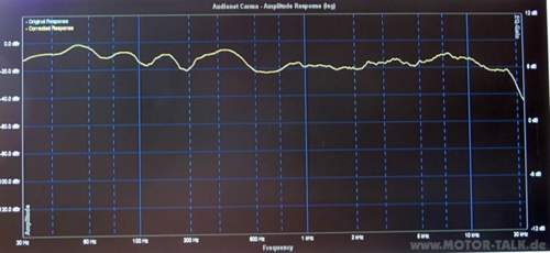

Hallo Toelke,
Hallo alle anderen
So richtig eine Erklärung, warum du die Hochtöner als so extrem zu laut empfindest, haben wir bis heute gemeinsam nicht gefunden. Einzig die doch drastische Pegelabsenkung brachte dann das für deine Ohren zufrieden stellende  Ergebnis.
Ich hatte vor kurzem noch so einen "Fall", wo wir es elektrisch nicht erklären konnten, daß die Höhen als zu laut empfunden wurden. Rein meßtechnisch sind die Frequenzgänge des Weichensystems nämlich relativ linear, ohne wirklich wahrnehmbare Peaks, zumindest keine, die solche Annahmen rechtfertigen. Inzwischen wissen wir aber, zumindest bei diesem Kandidaten (ohne hier Namen zu nenen) daß er eine Hörsturz hat, den er bis zum Einbau nicht bemerkte, und nachher das ganze erst auffiel, weil die Anlage erstmals Töne wieder gab, die vorher nicht da waren. Genau diese Töne führten aber zu teils fast "Schmerzhaften" Empfindungen. Mit Infusionen, und passenden Maßnahmen wird nun der "Arme" therapiert. Auch er hat nun linksseitig vorne und hinten Pegelabschwächer drin. Damit ist es für ihn angenehm und "erträglich".
Die Weichen und HT waren ok, nur die Ohren nicht. Das Leben ist schon manchmal verrückt! Das wäre sonst gar nicht aufgefallen!
Ich habe übrigens inzwischen ein recht ordentliches PC-gestütztes Meßsystem. Anbei ein aktueller Meßschrieb meines Autos, mit folgender Bestückung: original HK Sub im Soundboard der Limo, Eton MA 500 mit Regler auf Mittelstelllung, 4 HK Türchassis, HK Center, 7 x Focal TNK, und Weichen im Soundboard, den Türen, und im Center. aufgenommen in Ohrhöhe am Fahrerplatz, bei Ansteuerung aller Chassis, alle Klangregler auf Nullstellung.
mfg
Rüdiger
Messung4-subw-oegel-max-links
