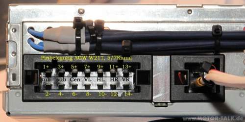

habe aus meiner E-Klasse T-Modell 320 CDI die Original Lautsprecher gegen Harman Kardon Logik 7 ausgetauscht.
Auch das AGW habe ich gegen das Harman getauscht.
Jetzt fehlt mir noch der Subwoofer leider weiß ich nicht wo dieser angeschlossen wird da ich am AGW kein Steckplatz mehr freihabe.
Muß dieser irgendo mit angeschlossen werden oder mitbelegt werden?
Gibt es einen Schaltplan für das Harman Kardon Soundsystem?
Wäre Euch für Eure Hilfe sehr dankbar

Hallo Zib
Der Deal mit den Lautsprechern ist gut. Die HK Chassis sind leistungsfähiger als die Komponenten der Ambiente "Grundausstattung". Es lohnt sich, alle Chassis gegen die HK Modelle zu tauschen, und sofern vorhanden den HK sub mit einzubauen.
Das "ehrliche" 4-Kanal AGW ist aber eindeutig das "Bessere AGW". In dem 7-kanal HK-AGW wird mittels des integrierten DSP massiv Einfluss auf die Frequenzen der einzelnen Chassis, und der Kanalzuordnungen vorgenommen, was zu haufenweisen "kompromissen" und vor allem zu Klangverfremdungen führt. Außer den beiden Fronttür-Kanälen wird alles manipuliert. Leider erfolgt diese Manipulation ausschließlich auf Basis des anlegenden "Stereosignals", und nicht etwa aus dem meist von der DVD gelieferten 5.1 Signale. Selbst wenn die anliegen, werden nur die Stereosignale benutzt! Somit kann man sich leicht zusammen reimen, was da am Ende noch "original" ist.
Ungeachtet dessen sind die beiden AGW´s Pinkompatibel, und können problemlos gegeneinander getauscht werden. Einzig die Ausgänge im 14poligen Lautsprecherstecker sind beim Standard-Kabelbaum nicht alle gelegt. Diese Kabel müssten am Stecker nachgerüstet werden. Dies sind 2xSubwoofer und 2x Rearfill hinten. In der Anlage (foto) sieht man die Pinbelegung des 4-Kanal AGW. Die Ausgänge Sub sind nicht belegt, der Centerkanal holt sich den plus vorne links, und den Centerminus vorne rechts, ist also kein eigener Endstufenkanal. Beim 7 kanal AKW ist da ein extra Verstärkerkanal hinterlegt, der allerdings den Frequenzgang des Centers nach unten begrenzt (was ja sehr sinnvoll ist).
