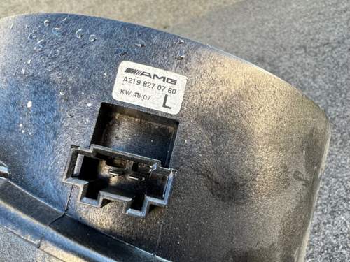

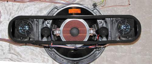

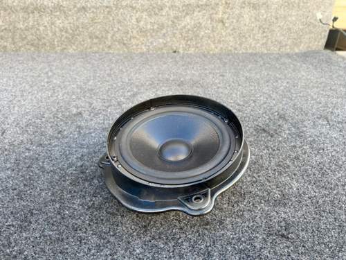

Ich hasse es zu sagen aber es gibt keinen AMG High End Surround Sound Subwwofer. Das ist der stink normale Woofer der bei jedem 211er mit HK Soundsystem verbaut ist. 😁 Den hättest du auch in Deutschland ohne Zoll, ohne Einfuhrumsatzsteuer etc bekommen können.
Die Komponenten haben eine andere Teilenummer, sehen anders aus, und werden mit einem digitalen Verstärker betrieben.
Bislang wurden solche "AMG Speakers" nur aus CLS's entnommen.
Die LS und Sub haben einen anderen Membran. Ich habe mal paar Bilder angehängt.

Interessant. Dann danke ich dir erstmal für die Bilder. Sieht entsprechend gut aus.

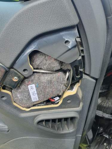

Am nächsten Tag habe ich mich dann an den Einbau gemacht. Es gibt ja schon viele Einbauberichte hier im Forum. Ich habe mir erlaubt, ein PDF mit allen Ein- und Ausbauanleitungen für meinen Einbau hier einzustellen.
Leider habe kein PDF für das Kombiinstruments gefunden (Gibt aber genug Anleitungen im Netz) Ich habe die Weiche für den Center hinter dem KI untergebracht.
Bei den vorderen Türen konnte ich mir das abnehmen der Verkleidung ersparen. Die Kabel der Lautsprecher laufen direkt hinter der Plastiklappe in der Tür. Dort habe ich dann auch die Weichen untergebracht.
Dank des Anschlussadapterkits für den Subwoofer einfach den Stecker am Subwoofer auseinanderziehen und das Kit dazwischen klemmen.

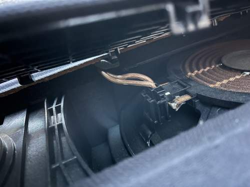

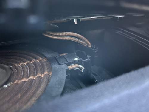

ich habe einen C219 (ist ja fast identisch zum W211) und Probleme mit meinem Subwoofer in der Hutablage. Laut Datenkarte besitzt mein Fahrzeug kein HK. Anscheinend wurde dieses nachträglich ergänzt. Verbaut sind alle HK Lautsprecher und auch der Sub. Das Radio erkennt auch Logic 7 im Comand also wurde hier alles richtig gemacht bezüglich Gateway. So viel mal zum Hintergrund.
Jetzt zu meiner Frage mir ist beim Kauf schon aufgefallen, dass die tiefen sehr mager sind. Jetzt habe ich gestern die Abdeckung an der Hutablage entfernt und habe festgestellt, dass der Sub keinen Ton von sich gibt. Dann habe ich eins der beiden Kabel entfernt neben dem Sub und plötzlich lief er. Wie kann ich hier prüfen was falsch verkabelt ist oder woran kann das liegen? Man sieht auch an den Kabeln, dass diese nicht original von MB sind würde ich sagen. Ich kann die beiden auch tauschen solange eins dran ist geht er, sind beide dran ist er aus und wird nur warm. Zum Verständnis habe ich mal 2 Bilder angehängt. Kann es sein, dass die Kabel verpolt sind? Es scheint ja ein Doppelschwingspulen Sub zu sein.
Die Lautsprecher links und rechts vom Sub haben damit nichts zu tun richtig? Einer von beiden knackt und ich würde diese beiden gerne vorübergehend still legen. Ich möchte ungern einen neuen/gebrauchten Sub kaufen. Seitdem die tiefen da sind bin ich zufrieden mit der Anlage.
Vielen Dank im Voraus!

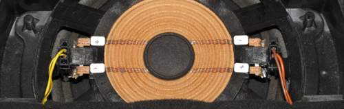

Hallo
Wenn der Bass "einzeln" pro Wicklung betrieben läuft, ist das eine eindeutige klare Verpolung des Chassis. Der Stecker am Chassis hat eine vorgegebene Belegung: Pin1 Minus, Pin 2 Plus. Wenn auf einer Seite plus und minus vertauscht ist, heben sich die Energien des Amps auf.
Wenn du 2 einzelne Verstärkerzweige, wie bei HK Verstärker hast, dann musst ud nur die richtige Polung herstellen.
Wenn du einen externen Verstärker dran hast mit nur 1 Verstärkerzweig, dannm usst du das Chassis in Reihe schalten. Signal Plus an Pin 2 der ersten Wicklung, dann den Minus der ersten Wicklung mit dem Plus der 2. Wicklung verbinden, und der minus kommt an den Minus des Verstärkers.
mfg
Rüdiger
Hk-soundboard-pinbelegung
Anschlussfeld-subwooferchassis

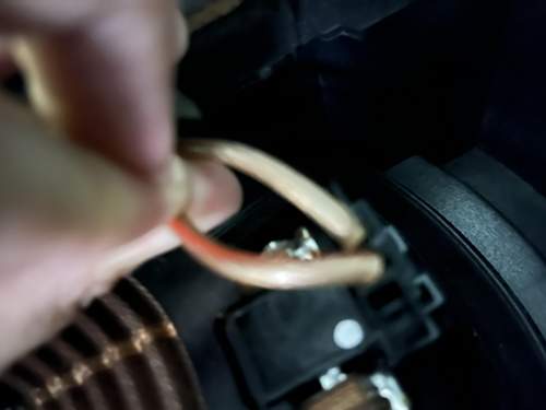

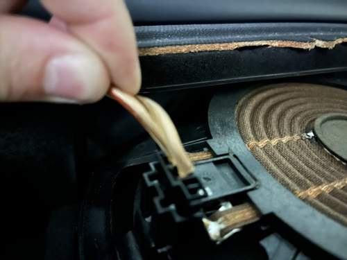

Ich habe es jetzt nochmal überprüft laut dem Bild oben sind die beiden Kabel aber richtig angeschlossen... Ich verwende auch den normal HK Verstärker. Was mir noch aufgefallen ist, wenn nur eins angeschlossen ist habe ich bei höherer Lautstärke ein rauschen auf dem Sub. Wenn ich auf einer Seite die Kabel tausche und wieder anschließen bekommen ich über das gesamte System keinen Ton mehr.
Links
Rechts
Ich empfehle die beiden Wicklungen des Subs einzeln durchzumessen. Ein Ohmmeter sollte pro (abgesteckter) Wicklung Werte von ca. 2 Ohm anzeigen. Bitte prüfe das. An jedem der abgesteckten Stecker sollte im Wechselstrombereich eines Multimeters ein Wert im Takt der Musik von ca. 2-20 Volt ( je nach eingestellter Lautstärke ) meßbar sein.
Wenn beide Wicklungen in Ordnung sind, stecke jede Wicklung einzeln am Verstärker an. Wenn diese Einzeln laufen, checke den Anschluss der dicken neu verlegten Zuleitungen, dann stimmt dort was nciht, Kurzschluss in der Übergangsstelle?... da gäbe es etliche Fehleroptionen.
mfg
Rüdigerr
Habe mir jetzt nochmal die Mühe gemacht und die Kabel an einem der Stecker umgedreht, hatte vorher versucht diese zu verlängern mit Krokodilklemmen... Jetzt laufen beide Spulen man merkt deutlich den Unterschied. Vielen Dank!

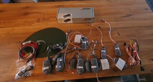

Anstelle AGW sollen zwei Eton Verstärker zum Einsatz kommen. EIn 7 Kanal DSP und ein extra Verstärker für den SUB
Der Sub-Verstärker wird direkt vom 7 Kanal DSP angesteuert und ist speziell für Doppelschwingspule geeignet) Die Verbindung Radio zum DSP wird TosLink Lichtwelle, dann hat es auch keine Störungen durch andere Leitungen. Dann werden auch nach und nach die Lautsprecher ersetzt. Die Lautsprecher in den Türen (Front und Hinten) habe ich bereits.
Klingt im losen Probeaufbau super - bin gespannt wie das im Auto klingt. Sub-Woofer soll erhalten bleiben (als Einziger)

Ich möchte zwei neue und separate Zuleitungen ( +12V) für die beiden Verstärker von der Batterie zum (noch) AGW) verlegen. Hat das schon mal jemand gemacht? Dazu habe ich zwei Sets von Eton (https://eton-audio.com/accessories/pcc-10.html) 10mm2 für den DSP und 20mm2 für den Sub. Wobei das 20qmm lange genug für beide Leitung währe (5.5m)
Sehe ich das richtig? Die Stromleitungen von der Batterie gehen von Rechts im KOfferraum von der Batterie unten
irgendwo in der Ersatzreifenwanne nach Links zum Sicherungshalter / AGW?
Muss ich dafür den kompletten Kofferraum mit Bodenverkleidung ausbauen? Da ist noch das Schienenset für variables Laden mit installiert. Das wird dann glaube ich etwas aufwendiger.
Weiter habe ich Respekt von der Zuleitung und scharfen Blechkanten. In Original habe ich gesehen, sind da super kunststoffhalter verbaut. Gibt es sowas universal zu kaufen ? (falsch gesucht, oder nicht gefunden)
