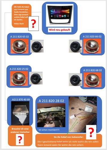

Hallo
habe aus meiner E-Klasse T-Modell 320 CDI die Original Lautsprecher gegen Harman Kardon Logik 7 ausgetauscht.
Auch das AGW habe ich gegen das Harman getauscht.
Jetzt fehlt mir noch der Subwoofer leider weiß ich nicht wo dieser angeschlossen wird da ich am AGW kein Steckplatz mehr freihabe.
Muß dieser irgendo mit angeschlossen werden oder mitbelegt werden?
Gibt es einen Schaltplan für das Harman Kardon Soundsystem?
Wäre Euch für Eure Hilfe sehr dankbar

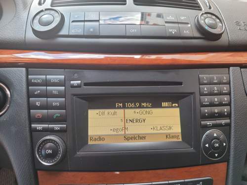

Danke euch für die Hilfe,
Bei mir steht ein "MF2820" hat keine AUX auch keine USB deswegen wie schon Hariovic sagt, kaufe ich mir eine android Radio.
Img-20220613-wa0009
@W211_hoby schrieb am 13. Juni 2022 um 16:29:10 Uhr:
Beste Entscheidung überhaupt. Ausserdem funktionieren die Androiden problemlos mit 2ohm Lautsprecher. Das können dir viele aus über 4 jähriger Langzeiterfahrung bestätigen. Da darfst aber nicht irgendeins kaufen weil nicht alle Androiden haben den NTG2.5 Quadlockstecker. Da empfehle ich dir entweder den Xonrich oder Skyshadow. Ich würde an deiner Stelle zum Skyshadow mit 6gb Ram raten. Der lässt auch optisch jedes Comand alt aussehen. Vorallem gibt's kein anderes Androidradio welches an dem Betriebssystem heran kommt. Wenn du den 8er Skyshadow nimmst dann hast du eins mit abgespeckter Software. Der 6er hat die bessere Software und ist genauso schnell. Vorallem hat der ein SPDIF Toslink Lichtwellenleiter Ausgang für DSP Endstufen.
Hier der link.
https://a.aliexpress.com/_vqg9IU
Das ist ein Audio 20 NTG2.5 Modelljahr 2009…

Hi Rüdiger,
danke für deine Professionelle Antwort.
Ich habe 3 Fragen, kannst du bitte helfen (schau bitte das Bild.
Danke dir im Voraus
Mit freundlichen Grüssen
Vasilii

Da hättest mich genauso fragen können. Ich hab dir gesagt der 20er lautsprecher ist ein 0815 Subwoofer. Da wird nicht viel dabei heraus kommen. Selbst mit einem universalen verstärker. Mehr wie 2 x 50 watt geht da nicht. Denn wenn du da mehr drauf gibst scheppert die hutablage und die gummisicke des lautsprechers berührt dann den stahlkörper von seinem eigenen Träger. Du wirst dir die Mühe umsonst machen. Aber wenn du es unbedingt nötig hast den einzubauen dann kannst du den HK Lautsprecher an einer JBL Stage A6002 anschließen. Die kostet ca. 80 bis 90€ neu.
Die ist dafür perfekt geeignet und passt sogar in den Alurahmen hinten rein wo eigentlich das dvd navigerät drin ist von einem NTG1.
Du musst nicht alle Lautsprecher wechseln. Da wird nicht viel rauskommen. Gib nicht unnötig Geld für sowas aus. Das macht das auto auch nicht wertvoller. Ich hab über 400 E Klassen umgebaut. Da sprech ich aus Erfahrung. Und ich würde dir von dem 9zoll Androidgerät abraten weil das scheiss Teil wird wackeln. Den kriegst du nicht 100% im Cockpit fest und das kinematicfach musst du wegen der blende komplett zerlegen was schon aufwendig genug ist. Nimm das radio was ich dir empfohlen habe und lass diese Basteleien! Da wird nicht viel mehr raus kommen. Da gebe ich dir mein Ehrenwort

Danke dir Hariovic, ich dachte nur, dass ich vl. denn Verstärker, Subwoofer und Lautsprecher von Harman Kardon benutze, weil ich die ganzen System schon habe, aber wenn du sagst und da im Forum mehrmals geschrieben wurde, dass es sich nicht rentiert, kaufe ich mir eine neue "JBL Stage A6002" und eine Android was du mir empfohlen
Muss ich sagen, dass mich freut wie die Profi da helfen.
Herzlichen Dank an alle.
Ich werde sicher mich später noch mal melden🙂
@W211_hoby na wenn du schon die 4 Türllautsprecher hast dann bau sie auch ein. In Verbindung mit einem Androidradio kommen die besser zur Geltung als mit einem HK Verstärker. Die lautsprecher sind dann direkt mit dem Radio verbunden. Den HK möchtegern Subwoofer schließt du dann an der jbl stage a6002 an. Die gestreiften kabel sind die minus kabel. Wenn die Kabel Geflechtet sind, bedeutet das dass diese beiden Kabel für Ihren Lautsprecherkanal sind. Der HK subwoofer ist ein doppelschwingspuler. Hat also zwei mal + und zwei mal -
Den kannst du ohne Probleme an der jbl stage a6002 anschließen. Die musst du nicht mal weit aufdrehen. Ich glaub schon bei 20% des gain-pegelreglers scheppert schon die hutablage. Du brauchst halt ein 5m langes chinchkabel mit Y Verteiler was ein einzelnes mono-chinchsignal bzw stecker zu einer 2 kanalendstufe (jbl stage a6002) mit 2 Steckern macht. Aber wie gesagt von dem 9zoll gerät würde ich dir abraten das zu kaufen weil es wackelt und kriegst nicht 100%ig fest.
@hariovic schrieb am 13. Juni 2022 um 20:44:00 Uhr:
Hariovic Danke dir für so eine Profi Beratung,
genau so mache ich, weil deine Erfahrung/Wissen macht viel mehr als meine Vorstellungen.
Mfg
Vasilii

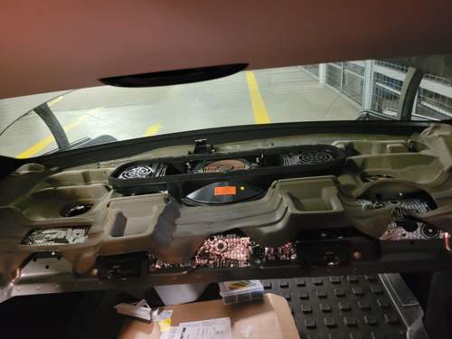

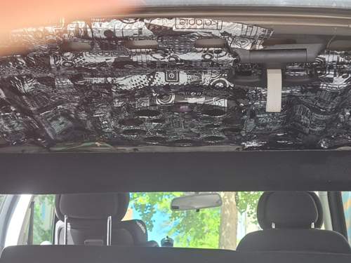

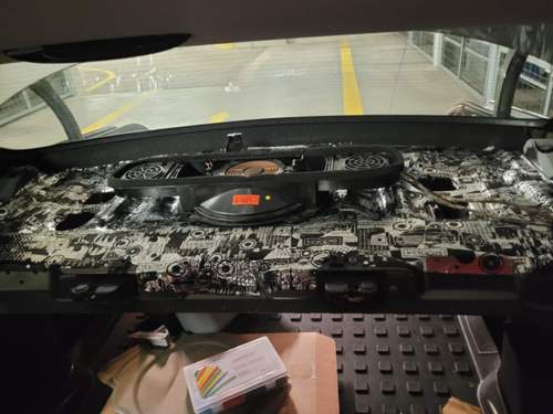

Danke für deine Empfelung Rüdiger,
den ganzen Harman Kardon System habe ich schon lange her gekauft, deshalb:
- den Subwoofer habe ich schon rein montiert, auch habe ich die Heckablage schon von oben und von unten mit " KALAPIE 2 mm 1.9 qm Selbstklebende Alubutyl Anti Dröhn Dämmmatte" (foto da als Anhang) auf jeden fall will keine Kiste im Kofferraum sehen.
- die Türlautsprecher von HK möchte ich auch rein bringen (die Tür werde ich dämmen mit "Reckhorn ABX Alubutyl Dämmmaterial" und dann noch mit dem Luftschalldämmung "DV-10i Selbstklebendes Dämmvlies"😉.
- Die hochtöner "Eton CX 280 HG" werde ich sicher kaufen weill da im Forum schon mehrmals geschrieben wurde, dass die von HK schlecht sind.
