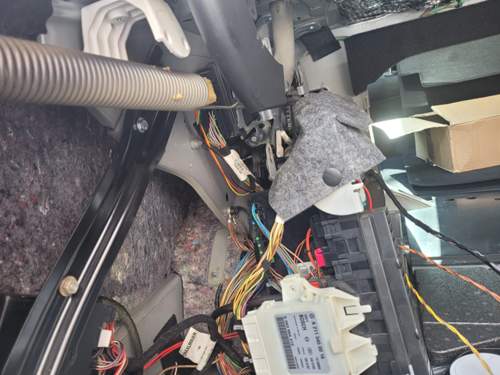

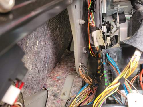

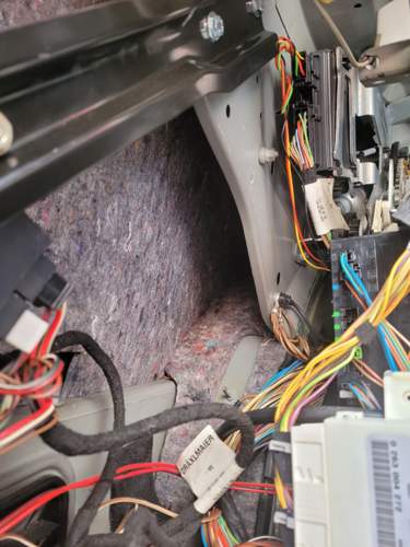

möchte ich ein gebrauchte Harman Kardon System auf meinem W211_Elegance_2008_E200_136ps einbauen, aber leider im Kofferraum links finde ich gar keine Verstecker von alten System. Kann jemand sagen wo ich den finden kann.
Vielen Dank im Voraus
Mfg
Vasilii
Noch weiter links gucken oder mal scharfe Bilder machen wie es hinten links aussieht.

So schaut bei mir im Kofferraum licks aus.
Img-20220613-wa0008
Img-20220613-wa0007
Img-20220613-wa0006
+6
Das sind die schönsten Bilder die hier jemals einer gepostet hat. Scharf, unverwackelt und zeigt was man sehen muss. Bei dir fehlt in der Tat der gesamte Audio-Kabelsatz. Was ist denn vorne für ein COMAND verbaut?
Das funktioniert nicht. Erstens fehlt da die AGW zweitens hast du da nicht mal die Anschlüsse bzw Kabelbaum. Da musst du das ganze rein basteln. Was ist denn da verbaut? Ein audio20 oder ein ntg2.5??? Bau das lieber auf Android um. Da holst du klang technisch viel mehr raus mit dem vorhandenen System.

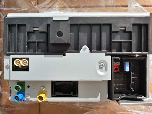

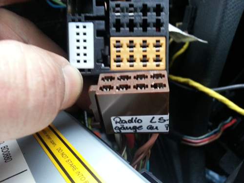

Das kann bei dieser Situation im Heck nur das Command NTG 2.5 sein. Dort ist der NF Lautsprecherausgang (2x Front/2x Heck) am Radio, und alle Elektronik wie Navi, Radio, CD/DVD sitzt in der Headunit.
Dort kann man alle bisher genannten Maßnahmen in Sachen Weichen /Hochtöner/ Bass Chassis vornehmen. Allerdings kann man an dem Radio keine 2 Ohm Chassis anschliessen. Dazu muss dann zwingend ein 2 Ohm tauglicher Verstärker her.
Man kann das NTG 2.5 auch mit einem HK-Verstärker hoch rüsten. Dieser entspricht optisch und technisch dem des W204 und W212, hat aber eine andere Software drin! Man kann auch die vorgenannten HK-Amps umprogrammieren lassen. Ein Lichtleiter Bus wie beim NTG-1/AGW ist allerdings in dem Auto nicht vorhanden!
Daher ist die nächste logische Überlegung in dem Fall entweder mit einem separaten DSP-Verstärker an den Lautsprecher Ausgängen zu arbeiten, oder mit mehreren Mehrkanal Amps an einem zentralen reinen DSP.

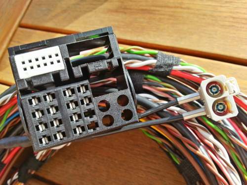

Stecker Quadlock im Vergleich ISO
Rückseite NTG 2.5
Original Beschaltung ab Werk NTG 2.5
