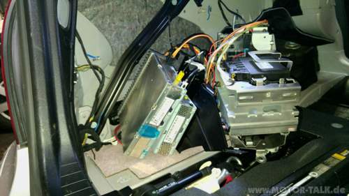

Ich habe ein APS50 und wollte auf Harman Kardon Logic 7 umrüsten alle Kabel und Lautsprecher sind vorhanden. Klappt es mit dem APS50 und muss es tatsächlich codiert werden?

wenn du es richtig mach willst (nur beim Kombi). 1.Himmel ausbauen neu Kabel für die Surround Lautsprecher und Löcher für die Boxen plus Verkleidung einbauen und Kabel für Mikrofon in DBE verlegen . 2. Alle Lautsprecher gegen die Neuen tauschen. 3.AGW durch neues einbauen }> alle Kabel für Surround (2 pro Seite) und 4.Kabel für Subwoofer verlegen. 4. Subwoofer verbauen plus neuer Verkleidung und anschließen. 5. Mikrofon in DBE einbauen /anschließen.
So beim Subwoofer wir ich mit dem Ergebnis nicht zufrieden. Also kannst du dort auch gleich ein Endstufe verbauen und einen andern Subwoofer . Habe eine Kickers 800 und einen Sub von Focal in das Original Gehäuse verbaut.
Habe natürlich auch von "Bärchen" die Weichenlösung verbaut.
So jetzt viel Spaß beim Umbau
Mikro in der DBE gibt es nur beim Vormopf, beim Mopf geht es über das Geschwindigkeitssignal

Aber sollte kein Problem sein mit den APS50 oder?
Ja es geht natürlich mit dem Aps 50
Die zweite Teilenummer ist von einen Antennenkabel?
Und wofür ist welcher Anschluss am AGW?
Bei deinen ganzen Kabelm ist vielleicht schon alles dabei.
Der freie Stecker liegt schon im Fahrzeug
Danke
Den langen Kabelbaum brauchst du nicht der liegt schon im Fahrzeug . Also viel Spaß beim Einbau .

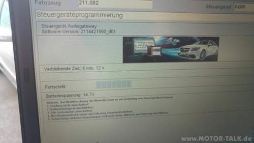

hat alles wunderbar geklappt. Aber nach ca. einer Stunde Betrieb ist der gesamte Linke Kanal aus gegangen aber warum?
Ist der linke Kanal jetzt immer weg oder nach dem Neustart wieder da? Neustart : Sicherungen ziehen und wieder einsetzten.
Könnte vielleicht auch durch ein AGW Software Update behoben werden, wie es bei mir der Fall war.

Ja stimmt Software habe ich auch geupdatet und läuft einwandfrei .
Der Kanal bleibt weg. Kann der auch evtl durch gebrannt sein? Und wie aktualisiert man das AGW?
