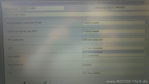

Ich habe ein APS50 und wollte auf Harman Kardon Logic 7 umrüsten alle Kabel und Lautsprecher sind vorhanden. Klappt es mit dem APS50 und muss es tatsächlich codiert werden?
@E350.t schrieb am 25. April 2018 um 08:36:38 Uhr:
Hi ,
wenn du es richtig mach willst (nur beim Kombi). 1.Himmel ausbauen neu Kabel für die Surround Lautsprecher und Löcher für die Boxen plus Verkleidung einbauen und Kabel für Mikrofon in DBE verlegen . 2. Alle Lautsprecher gegen die Neuen tauschen. 3.AGW durch neues einbauen }> alle Kabel für Surround (2 pro Seite) und 4.Kabel für Subwoofer verlegen. 4. Subwoofer verbauen plus neuer Verkleidung und anschließen. 5. Mikrofon in DBE einbauen /anschließen.
So beim Subwoofer wir ich mit dem Ergebnis nicht zufrieden. Also kannst du dort auch gleich ein Endstufe verbauen und einen andern Subwoofer . Habe eine Kickers 800 und einen Sub von Focal in das Original Gehäuse verbaut.
Habe natürlich auch von "Bärchen" die Weichenlösung verbaut.
So jetzt viel Spaß beim Umbau
Mikro in der DBE gibt es nur beim Vormopf, beim Mopf geht es über das Geschwindigkeitssignal

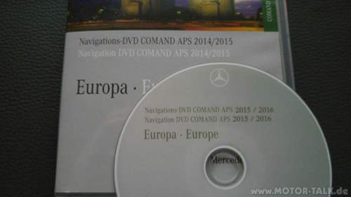

...hab jetzt das Curvematic auch aktiviert. :-)
@Irina77 curvematic funktioniert aber nicht mehr ab kartenstatand 2015/16

@benigo25
ja stimmt...aktuell 2014/15 drinnen :-) Ich hab alle von 2004/05 bis 2015/16 zum probieren....bei der letzten war es nicht mehr verfügbar.
