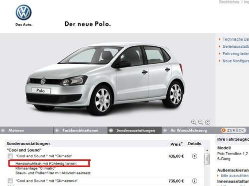

sagt mal leute, ist das handschuhfach eigentlich gekühlt oder nicht?
Im Handschuhfach hat es an der linken Seitenwand einen Drehregler, womit das Handschuhfach an den Luftkreislauf des Wagens angeschlossen wird.
Wenn du die Klimaanlage an hast, strömt auch kühle Luft ins Handschuhfach. Hast du die Klimaanlage aus, strömt halt brütend heisse Sommerluft ins Handschuhfach.
Lies: Das Handschuhfach erhält dieselbe Luft(temperatur), welche auch aus den übrigen Luftausströmern im Wageninnern austritt. Es ist also keine "Sektkühlanlage" mit permanenter Kühlung à la James Bond Fahrzeuge, sondern nur ein "belüftetes Handschuhfach".

Das ist tatsächlich so. Die Luft wird direkt hinter dem Verdampfer abgenommen, also hat die ins Handschuhfach einströmende Luft bei laufender Klima in etwa Verdampfertemperatur(2-10°C). Na gut, etwas wärmer wird sie schon sein, denn der Schlauch der vom Klimagerät zum Handschuhfach führt ist m.W. nicht isoliert.
Ohne Klima hat die Luft halt Außentemperatur, wenn es draußen -20 Grad hat kommt auch entsprechend kalte Luft heraus.

Die Climatic kühlt bei eingeschalteter Kühlfunktion die Luft auf 2-10 Grad runter (in dem Bereich kann die Verdampfertemperatur vom Steuergerät eingeregelt werden).
Wenn die Ausströmtemperatur darüber liegen soll wird die Luft nach Passieren des Verdampfers nachgeheizt.
