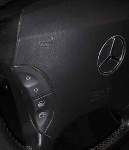

Dieses Topic hat mich motiviert um diese Arbeit bei meinem Lichtschalter zu machen.
Es war nicht so schlimm aber die klebrige Oberfläche hat einfach genervt.
Erstes Bild wo ich schon angefangen haben den Softlack zu entfernen, einfach mit Nagel.
Am Ende mit aktiv Soda Reiniger, ganz vorsichtig auf einem nassen Tuch. Ich bin ganz zufrieden mit dem Resultat!

Ist echt kein Hexenwerk... und falls du neue kaufen willst hol dir die vom Maybach geht auch gut wenn du nur die Tasten nimmst... sind aus Holz oder Holzoptik bin mir nicht sicher.
