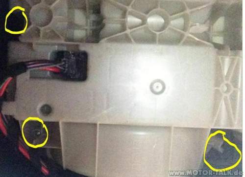

Themenstarteram 20. Juni 2013 um 9:43
Abdeckung ist demontiert und ich sehe auch das weiße Gehäuse des Lüfters. Aber dort kann ich keinerlei von unten zugängliche Schrauben zum Öffnen des Gehäuses erkennen.
LG
DIrk

Poste bitte mal die FIN; eventuell gibt es Unterschiede. Das Gehäuse sollte eigentlich grau sein. Kannst du mal ein oder zwei Fotos anhängen? Hast du den Leitungssatz gefunden und abgezogen?

Und zu den Fotos bitte noch die FIN (oder auch Fahrgestellnummer) posten oder per PN an mich.
Es sollten übrigens 5, und nicht 4, Schrauben sein. 2 davon sitzen jeweils direkt an den Gehäuseteilen, welche das Lüfterrad abdecken.
Foto1
Foto2
Foto3

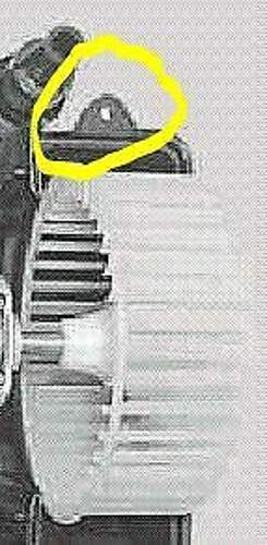

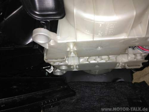

Die FIN hat auch keine weiteren Erkenntnisse gebracht. Grau ist das Gehäuse schon mal nicht. Das dürfte nichts ausmachen. Die Form und die Position des Steckers passen. Dort wo die gelben Kringel sind sollten die Schrauben sitzen. Unten links schimmert doch auch etwas metallisch. Welche Schraubenköpfe das genau sind kann ich dir leider nicht sagen.

die eingekringelten schrauben sieht man nur von unten, d.h. die schraubenköpfe sind oben und somit nicht erreichbar.

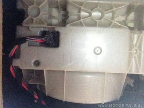

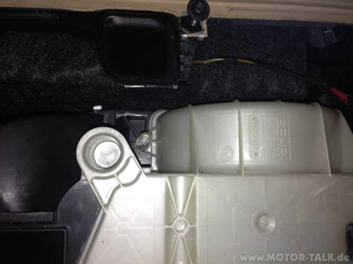

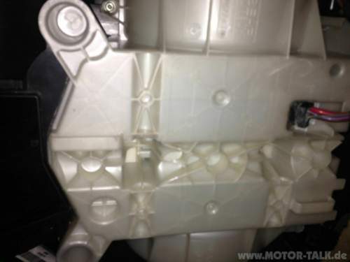

Ich zeige mal ein Stück von der anderen Seite. Eventuell ist etwas geändert worden. Das könnte dann geclipst sein. Eventuell kann jemand weiterhelfen. Wenn du da nur Schrauben siehst - kannst du irgendwelche Einlassmuttern im Gehäuse erkennen? Wenn das Schrauben sind müssen die ja in irgendeinem Gewinde stecken und das dürfte nicht auf der anderen Seite sein. Kannst du da mit der Digicam noch mal näher ran?

Themenstarteram 22. Juni 2013 um 12:21
Mache morgen nochmals fotos. für mich sieht es so aus, als sei das ghäuse nun gedreht und die schrauben nur von oben erreichbar. daher denke ich, dass das handschuhfach raus muss - nur wie?

Der Lüfter ist nach meinem Wissenstand am Klimakasten angeschraubt und ich kann mir (bis jetzt) nicht vorstellen, wie man da von oben und über die Lüfter hinweg an die Schrauben kommen soll - ich bin gespannt.
Wenn du das Handschuhfach ausbauen willst, ist es erforderlich den Zierstab von rechst außen bis zur Mitte soweit abzuhebeln, dass du später an die 2 Schrauben für obere Befestigung herankommst. Vorher ist noch die seitliche Abdeckung abzuclipsen und die seitliche Fixierung des Zierstabes zu lösen.
Die Sicherungdose ist auch auszubauen. Unten rechts, die Abdeckung ist ja schon ab, ist eine Schraube zu lösen, damit der untere gepolsterte Teil weggenommen werden kann. Danach ist der Stecker abzuziehen und dann kannst du die vorher erwähnten 2 Schrauben oben lösen, indem du vorsichtig den Zierstab hochziehst. Unten links neben den Gebläseöffnungen und im Handschuhkasten links sind auch noch jeweils eine Schraube. Zuletzt sind 3 Schrauben über dem Sicherungskasten auf Höhe des Zierstabes zu lösen. Erst jetzt kannst du das Fach herausnehmen.
Den Zierstab immer gut gegen Verkratzen schützen, indem du einen Lappen o.ä. darum wickelst. Ich bin nur noch heute 100% online. In der nächsten Woche wird es schwierig Tipps zu geben.
