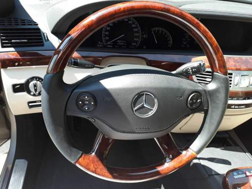

hat jemand Erfahrung mit folgenden Artikel aus der Bucht:
Runde-Auto-Multi-Funktion-Lenkrad-Knopf-Telefon-Schlussel-fur-BENZ-W221-Schwarz
Link zur Bucht
Bei dem Preis, könnte man was erwarten...
Vielen Dank 🙂🙂

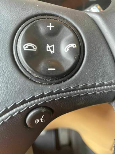

Hallo Zusammen,
habe gestern meine Lenkrad Bedienknöpfe von Softlack befreit.
Orangenöl hat mir dabei geholfen.
Nur ganz wenig Orangenöl auf den Finger und einreiben der Tastenoberfläche.
Langsam löst sich der Softlack ab und bildet kleine "Kügelchen" die am Finger hängen bleiben.
Habe versucht die Fingernägel nicht zu nutzen da ich in einem Video gesehen hatte wie
leicht sich die Icons auf den Tasten zerstören lassen.
Da sich der Softlack an den Seiten der Tasten in den Schlitzen ebenfalls anlöst und dort festsetzt, habe ich die Softlackreste mit einem Zahnstocher vorsichtig "herausgepult".
Für ungeduldige Zeitgenossen sicher eine Herausforderung, habe bestimmt über 45 Minuten am Ersten und ca. 30 Minuten am zweiten Schalter gebraucht.
Mit dem Ergebnis bin ich soweit zufrieden, die Haptik und Optik sind jedenfalls wieder viel besser.
