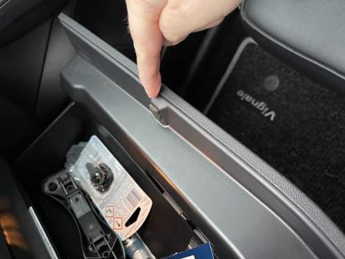

Kann eigentlich jemand bestätigen ob die Lampe im Handschuhfach ausgeht wenn man die Klappe schließt? (Was sie ja tun sollte)
Ich habe das Gefühl dass das Licht dauerhaft an ist.
Warum sage ich das? Mir ist aufgefallen dass genau die Stelle an der Klappe wo das Licht drüber ist warm war obwohl es ja kalt sein müsste. Dann habe ich an dem kleinen Schalter gedrückt der für das An-/Ausschalten zuständig ist und geschaut wie weit man den reindrücken muss bis die Lampe ausgeht.
Dann die Klappe zugedrückt und das Gefühl gehabt dass dieser Schalter nicht weit genug reingedrückt wird. Wenn die Schublade zu ist kann ich gefühlt noch ein paar Millimeter reindrücken.
Ich habe versucht mein Handy reinzulegen und ein Video aufzunehmen aber den Bereich konnte ich nicht aufnehmen und das Licht nicht erkennen.
Es ist zwar eine kleine Lampe mit vermutlich 5 Watt aber auf Dauer zieht die ja auch Strom und brennt unnötig weiter. Könnt ihr das bei euch eventuell auch überprüfen?

Um das Startthema nochmal aufzugreifen:
Mein Händler hat eine Anweisung von Ford für das Problem der nicht ausgehenden Handschuhfachbeleuchtung abgearbeitet:
Es wurde eine Gummistück auf die Fläche der Handschuhfachklappe geklebt, damit der Schalter im Handschuhfach komplett betätigt wird.
Wurde bei meinem Auto gestern im Rahmen der Inspektion durchgeführt.

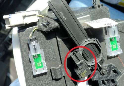

Bevor ihr jetzt "etliche" Filzpads oder andere Unterlagen einklebt, schaut mal nach ob der Schalter überhaupt noch richtig sitzt. Dafür muss allerdings das Handschuhfach raus. Ist aber nur eine Sache von ca. 5 min.
Die kompl. Schaltereinheit rastet normalerweise an einer Position ein und wird mit einem kleinen, weißen Kunststoffring gesichert. Wenn dieser kleine Ring nicht richtig arretiert ist, rutscht der Schalter bei jedem schließen des Handschuhfachdeckels mehr oder weniger nach vorne und der Kontakt wird nicht mehr richtig betätigt. So war es bei meinem Focus Active von 02/21 der Fall. Kurz wieder richtig eingeclipst und schon klappt es wie es soll.
Ich war gestern beim Händler. Der hat es ausgebaut und neu justiert. Ohne Erfolg. Anschließend gab es auch ein Filzpad. Nun geht das Licht im HSF auch aus.

Was bringt der schönste Schalter, wenn er gar nicht angeschlossen ist?
Nicht angeschlossener Schalter
Mondeo 2015 hatte irgendwann ein kleines Facelift, mit 2 LED Handschuhfachleuchten,aber nun ohne Schalter. Das gehört so ab einem gewissen Bauzeitraum. Der Kabelstrang wurde geändert ab Werk. Die Handschuhfachbeleuchtung wird ab dem kleinen Facelift nun ausgeschaltet vom Karosseriesteuergerät später,wenn Fahrzeug mit Fernbedienung verschlossen wird.
