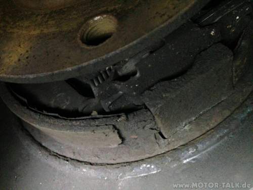

kürzlich ist mein treuer Begleiter(e46 320d) durch den Tüv gefallen, unter andrem, weil die Handbremse sich nicht mehr löste. Bremsleistung der Handbremse war aber 200/200 also sehr gleichmäßig und ausreichend.
Da auch die Scheiben schon sehr verschlissen waren habe ich die Bremse hinten komplett gewechselt (war wirklich höchste Zeit der Handbremsbelag hatte sich schon teilweise vom Träger gelöst).
Wie gesagt hinten komplett neu, die Einstellschraube ist leichtgängig. Auf einer Seite hatte ich das Spreizschloss auch herausgenommen. Auf der anderen Seite wurde das Spreizschloss nicht ausgebaut.
Nach wechseln der Bremsen habe ich eine Neueinstellung nach der Anleitung hier im Forum gemacht. (Einstellschraube so lange gedreht bis ich den Reifen nicht mehr von HAnd drehen konnte, dann gelockert und die Feinjustierung mit den Schrauben am Bremshebel).
Heute war ich beim Tüv: Messung auf Bremsenprüfstand: Bremsleistung beidseitig viel zu gering.
Ich kann mir das nicht erklären da wie gesagt eigentlich alles neu ist. Hat wer von euch eine Idee wo der Fehler liegt? Ich kann mir nur vorstellen:
1. Spreizschloss auf einer Seite irgendwie falsch eingebaut habe, wobei mir nicht klar ist, warum dann die zweite Seite keine Bremswirkung zeigt (Hat von euch wer ein Bild wie das Spreizschloss richtig eingebaut wird? )
2. Bremsbeläge sind schrott (hatte hier einen komplettsatz von A** bei Ebay bestellt, sicher keine super Markenware aber bisher hatte ich noch nie Probleme mit ihren Teilen).

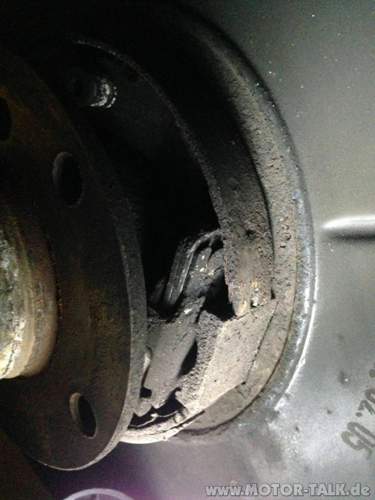

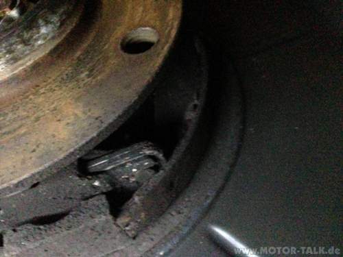

Hier noch Fotos vom Spreizschloss. Sind zwar noch vorm Einbau aber denke kannst vielleicht was damit anfangen.
ja neuer federnsatz, alt ist spreizschloss und die hintere einstellschraube (beide aber gängig).
Bremsscheiben sind von atec, also noname... atp. Hatte bisher aber noch nie probleme damit.
Wie gesagt sie bremsen auch, man kann z.b die Radbolzen anziehen wenn die handbremse eingelegt ist, und das Rad ist nicht mehr drehbar.
super, danke für die Bilder.
Ich denke Spreizschloss ist bei mir richtig drin. Hatte die Bremsen zum dritten mal heute offen und der Hebel des Spreizschlosses liegt in der Vertiefung, also ist es denke ich richtig rum eingebaut. Außerdem bewegt es sich deutlich, wenn ich an der Handbremse ziehe, so wie auch die Klötze.
