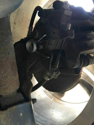

habe das gleiche problem seit Februar! musste damals schnell zum strand weil gerade wind war und habe einfach ignoriert dass der wagen bremst wie sau :-) ! dort angekommen glühte der reifen und es stand nach gummi!
wobei seitdem geht das seil wieder zurück es bleibt lediglich ein zentimeter restzug! damit quietschen die bremsen ganz leicht! habe mir deswegen auf ebay die rückstellfedern die es vom VW zum nachrüsten gibt gekauft um ca 12 euro für beide! jetzt kann ich die handbremse wieder benutzen wobei ich mir aber angewöhnt habe sie jetzt gar nicht mehr zu benutzen ausser es muss mal sein!
