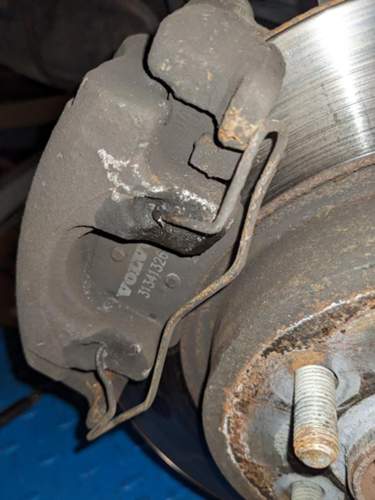

Hallo, nachdem ich heute meine Bremsbeläge an der Hinterachse wechseln wollte, musste ich feststellen, dass die halteklammern so richtig festgegammelt sind. Rostlöser hat leider nichts gebracht, so dass einer beim Demontageversuch abgebrochen ist. Hat jemand einen Tipp, wie man die Stiftreste am besten aus den löchern bekommt? Ist austreiben möglich? (durchgängiges Loch?). Ich bin zwar absolut von der Langlebigkeit (Originalteile mussten nach 90.000km komplett neu, nun bei 260.000 km nur Beläge, Scheiben müssen noch nicht neu - kaum zu glauben) begeistert, aber das fand ich heute nicht sehr lustig. ??
Vielleicht hat ja jemand einen brauchbaren tipp. Vielen Dank vorab!

Hänge mich mal gerade hier an den alten Thread dran: fahre einen Volvo V40 von 2014 der ja imho mit dem Focus Mk3 stark verwandt ist. Auch mir ist beim Versuch die Halteklammer auszuhebeln selbige gebrochen😰. Hoffe mal ich bekomme die Reste noch irgendwie raus, weil nen neuen Bremssattel wollte ich nur ungerne auch noch verbauen müssen.
Interessanterweise ist der Belag auf der linken Seite komplett abgefahren, rechts ist noch etwas Fleisch dran. Bremsbelagssensoren gibt's ja anscheinend nicht mehr.
Auch die Halteschraube von der Scheibe leistet erbitterten Widerstand, ich hoffe mal die bekomme ich auch noch ohne Rausbohren raus.

ja das Seil muss nicht abgebaut werden, aber es bleibt natürlich dir überlassen ob du das machst
du hast 2 Möglichkeiten (ausgebaut bekommst du das abgebrochene Stück nicht)
- anderen Sattel verbauen (ich würde einen gebrauchten empfehlen)
- seitlich von dem abgebrochen Teil ein neues Loch bohren (unprofessionell, aber eine neue Feder bekommt man montiert )
Leider habe ich die Reste in der Tat nicht rausbekommen. Und die andere Seite sieht auch nicht besser aus🙁.
Ich denke, man könnte die Reste vielleicht von der Rückseite her rausdrücken ... oder mit nem Dremel ausbohren, aber nicht im eingebauten Zustand.
nein, der Sattel ist Aluminium, die Feder aus Metall, das kann man nicht ausbohren

die Feder einfach nicht entfernen, und den Sattel so abbauen
Da kam mir gerade die verwegene Idee, die Klammer vielleicht einfach wieder anzuschweißen ... ein kleiner Stummel schaut ja noch raus😁.
In nem anderen Thread habe ich gelesen, daß es jemand mit nem Splinttreiber o.ä. von innen rausgedrückt/geschlagen hat. Das hatte ich ja mehr oder weniger auch schon versucht, aber ohne 2. Paar Hände, das gegenhält, ist das im eingebauten Zustand schwierig. Beim Ausbau soll aber wohl gerne mal das Handbremsseil Zicken machen, weil auch das am Sattel festgerostet ist.

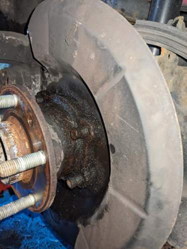

BTW: Die Radnabe sieht auch reichlich angegammelt aus, ist aber wohl normal in dem Alter.
Radnabe
