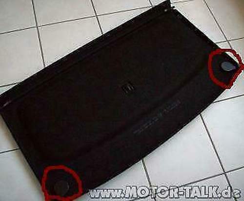

Beim Golf IV befindet sich ja hinten im Kofferaum diese Abdeckung, die mit nach oben geht wenn man den Kofferaum öffnet!
Mit angehoben wird ja diese Abdeckung durch diese 2 Seilezüge oder wie man die nennt!
Diese 2 brauche ich!
Beim 🙂 kostet 1 knapp 3 Euro. Gibts die wo billiger für rechts und links?
Hier ein Bild was ich meine!
Lg
Sascha

...im Gegensatz zu seinen Nachfolgemodellen hat der Golf IV noch ungemein praktische und ihr Geld werte Aufroller, bei denen nichts im Weg herumliegen bleibt. Keine Ahnung, was dir der 🙂 für 3 Euro angeboten hat, aber wenn es sich um die originalen Aufroller handelt, solltest Du zuschlagen.
1J6 867 791 A - Halteband mit Aufroller - 12,67 € inkl. MwSt.
- 5YV schwarz
- Q70 hellbeige
- U71 flanellgrau

Soeben ist mir an meinem Goilf eines der Bänder an der Hutablage gerissen. Aufgrund des automatischen "Aufrollmechanismus" ist das eine Ende des Bandes "in" der Hutablabe "verschwunden". Das andere Ebde hängt noch am Haltepin an der Heckklappe...
Meine Frage: Kann man das Band einzeln nachkaufen? Wenn ja, gibt es eine Teilenummer? Eine weitere... und entscheidende Frage: Wie bekommt man das Teil an der Hutablage auf, um an das Band zu gelangen???

band ansich gibts ned, nur den ganzen roller inkl band, für 11,50€ stück
tn 1j6 867 791A +zusatz
zusatz zur tn hinten dran:
5yv=schwarz
q70=beige
u71 = flanellgrau

Danke für die schnelle Antwort! Und wie baue ich die Box ab?

sin doch nur so kleine schräubchen dran wenn ich mich nicht irre

Geklippst.
Edit: Sorry, das Innenteil ist geklippst, aber das wird es wohl so nicht geben beim 🙂 . Kann man bei Bedarf die Feder nachspannen so 😉

Was meinst du mit "Feder nachspannen"? Welche Feder? Ist die im Inneren?...

Iss sone Flachstahlrundfeder oder wie man es auch immer nennen will 😉
Kann man rausnehmen, stärker spannen und wieder reinfummeln.

was nützt es ihm, die feder zu spannen......
er braucht das band, das gibts nur als kompletten roller, wie oben benannt
